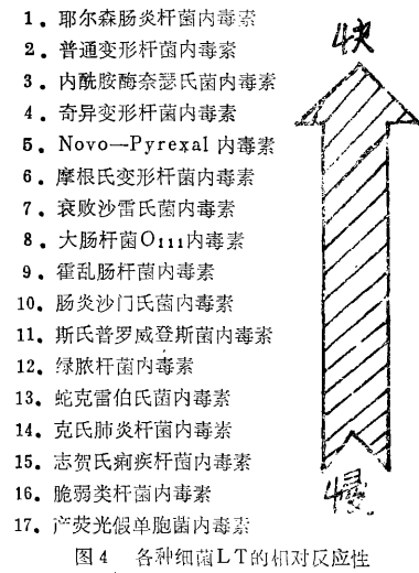

大肠杆菌内毒素在各种细菌内毒素的LT反应上处于中值的位置(图4),且其稳定、可溶,因此将大肠杆菌内毒素作为参考标准内毒素(Reference Standar d En-dotoxin,RSE)是较为适宜的。

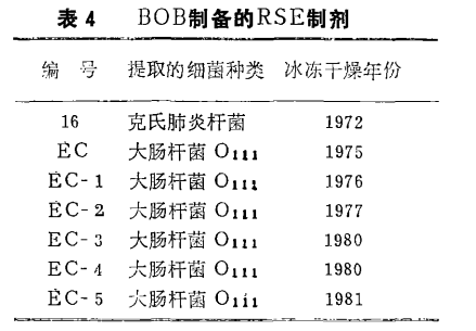

根据以上理由及原则,美国FDA下属的生物制品管理局(BOB)组织了大规模的研究。制备了一系列标准参考内毒素(表4)。分别命名为16、EC、EC-1,EC-2………,EC-5。其中EC-2是以大肠杆菌O111B4。(Braude株)提取的,各项指标均为满意。
