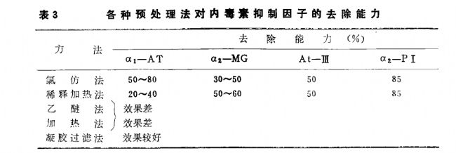

常用除去血浆抑制因子方法的除去能力如表3所示。
从表3的结果可以看出,上述几种方法均不能完全去除血浆中的抑制因子。今后宜加强这方面的研究。
