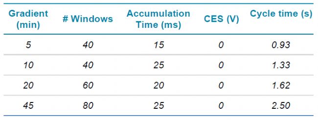

■  质谱方法:ZenoTOF 7600系统2台,采集模式:Zeno SWATH DIA,可变窗口采集,针对每个梯度长度优化使用40、60 或 80 个窗口和 MS/MS 累积时间(表 2)。在MS/MS 模式,分别开启Zeno trap(Zeno SWATH DIA 模式)和关闭 Zeno trap(SWATH DIA模式)参数下,样品平行采集三次。
表2. 优化的Zeno SWATH DIA方法参数

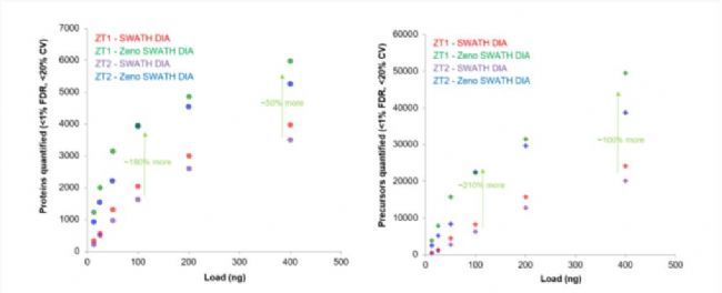

Zeno SWATH DIA和SWATH DIA 的进样量曲线由DIA-NN 软件处理得到,以确定可重复定量分析的蛋白质和肽段的数量。图 1 显示在 2 套 ZenoTOF™ 7600 系统上, 45 min液相梯度,每个进样量在 SWATH DIA 和 Zeno SWATH DIA 模式得到的数据。正如预期,Zeno SWATH DIA模式下,随着进样量的增加,可定量蛋白质数量随之增加。K562 400 ng 进样量 ,在45 min液相梯度下,平均鉴定蛋白质约 6200 个,其中可定量蛋白质约 5,600 个(CV < 20%)。
图1. 开启和关闭Zeno trap模式下,45 min梯度的
蛋白质定量和肽段定量的数量与进样量的关系曲线
注:左图为蛋白质,右图为肽段

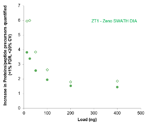

当固定进样量时,相比于 SWATH DIA,Zeno SWATH DIA可定量的蛋白质和肽段数量大幅增加。在低进样量条件下,蛋白质和肽段鉴定水平提升更高(图 2)。
图2. Zeno SWATH IDA模式定量蛋白质
和肽段数量的增益倍数
注:圆形表示定量蛋白质的数量,钻石表示定量肽段的数量
