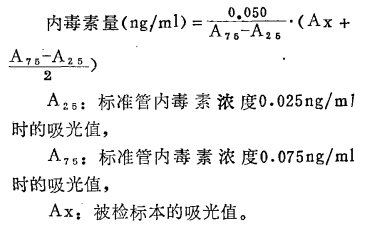

在试验时必须作阳性标准管,即以一定浓度(如0.100,0.025,0.075ng/ml)的标准内毒素与肽-PNA或肽-MCA反应,然后作出线性标准曲线。作出的标准曲线,其相关系数应>0.98,变异系数<5 %。被检样品的吸光值只要与标准曲线比较,即得知标本中所含的内毒素量。亦可采用下列公式求得如下图:
