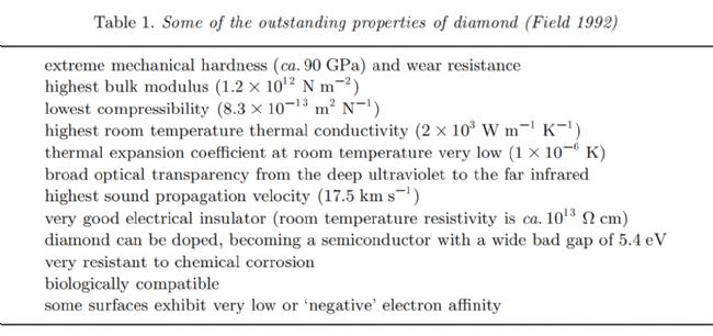

从4000年前,印度首次开采以来,金刚石在人类历史上一直扮演着比其他材料引人注意的角色,几个世纪以来,诚勿论加之其因稀缺而作为财富和声望象征属性。单就一系列非凡的物理特性,例如:
已知最硬的材料,在室温下具有最高的热导率,宽的透光范围,最坚硬的材料,可压缩性最小,并且对大多数物质是化学惰性,就足以使得其备受推崇,所以金刚石常常被有时被称为“终极工程材料”也不那么为人惊讶了。
一些金刚石的物理特性

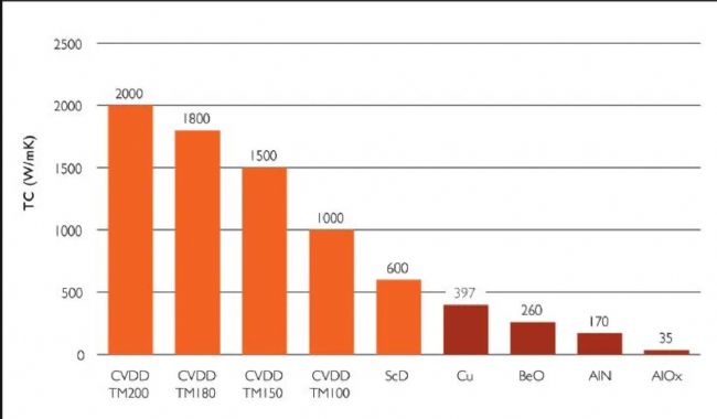

一方面,而在热学方面,金刚石具有目前所知的天然物质中最高的热导率(1000~2000W/(m·K )),比碳化硅(SiC)大4倍,比硅(Si)大13倍,比砷化稼(GaAs)大43倍,是铜和银的4~5倍,目前金刚石热沉片大有可为。
下图展示了常见材料和金刚石材料的热导率参数:

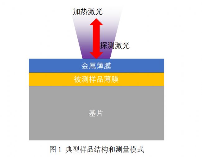

总的来说,飞秒高速热反射测量(FSTR)是一种泵-探针光热技术,使用超快激光加热样品,然后测量其在数ns内的温度响应。泵浦(加热)脉冲在一定频率的范围内进行调制,这不仅可以控制热量进入样品的深度,还可以使用锁定放大器提取具有更高信噪比的表面温度响应。
探测光(温度感应)脉冲通过一个机械级,该机械级可以在0.1到数ns的范围内延迟探头相对于泵脉冲的到达,从而获取温度衰减曲线。

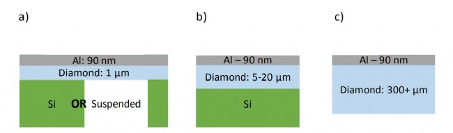

另一个困难是确定金刚石 CVD 的热容量,根据生长质量和样品中存在的非金刚石碳(NDC)的数量,生长出来的金刚石的热容量值相差极大。在这种情况下对于<5 um的金刚石薄膜,测量将完全穿透金刚石样品,抵达样品到下面的基底材料
(上图不同情况下的金刚石薄膜TDTR测量分析手段将会有很大不同)
这使得测量对金刚石-基底边界电阻也很敏感。这意味着测量可能总共有五个未知参数:1)铝膜-金刚石间边界热阻,2)金刚石内横向热导率,3)金刚石内纵向热导率,4)金刚石热容量,5)金刚石-基底材料间边界热阻

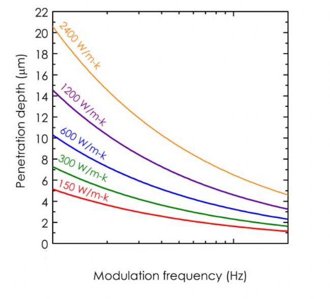

此外,非金刚石碳(NDC,non-diamond carbon)含量、晶粒尺寸或表面粗糙度的局部变化也可能影响热导率的局部测量。TDTR测量中,可以 通过控制调制频率,从而实现加热深度控制,从而实现采样深度控制(详细技术讨论联系请上海昊量光电)
对于不同热导率样品和不同加热频率,测量薄膜中采样 可能从1-2 um 到  20 um 不等 (相对应的,薄膜厚度超过300微米)
