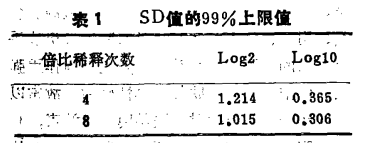

在鲎试验的操作过程中,各个实验室之间必定有差异。检测人员必须应用同一批鲎试剂及同一批内毒素作4~8个稀释度的试验,以2倍倍比稀释以便取得适宜的终点范围作LT。终点内毒素量应以ng/ m1表示,然后换算成log值,计算标准差(SD)。如果4个稀释度的SD值小于或等于SD值的99%限值,则此方法是可用的。如SD超过比值,则应采用8个稀释度的试验,计算新的SD值。此时,如SD值仍超过8个稀释度SD的99%上限值,则此方法由于变异太大不能采用。在重新试验前应找出原因并进行纠正。
