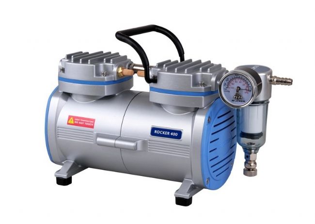

台湾洛科Rocker400无油真空泵
台湾洛科Rocker系列无油真空泵使用注意点:

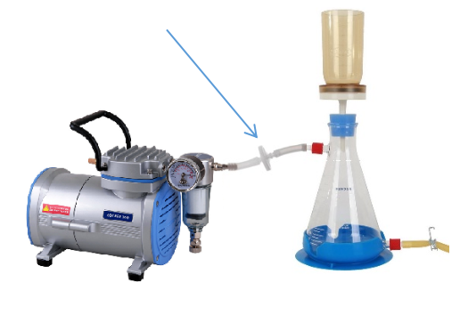

3、特殊:由于您过滤的是培养基,可能产生泡沫,把泡沫吸入真空泵里,故请配置送个阻水器,请接上使用,如下图:
但阻水器是耗材,如果进水了,请及时更换。
