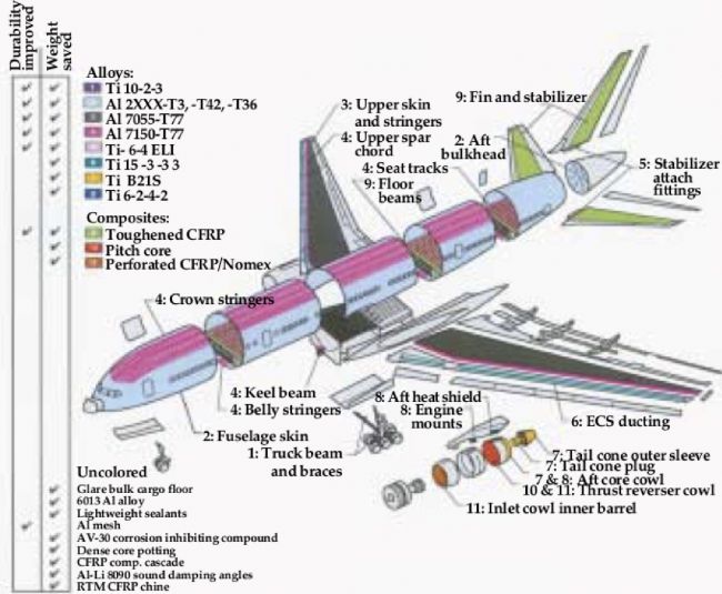

钛是一种在地壳中储量丰富的元素(在元素含量中居第 10 位),其含量超过地壳质量的 0.4%,并且由于钛及其合金具有优异的物理、力学性能,在各行各业尤其是航空工业中应用广泛,被誉为“太空合金”。
图 1 波音 777 飞机机身使用材料示意图[1]

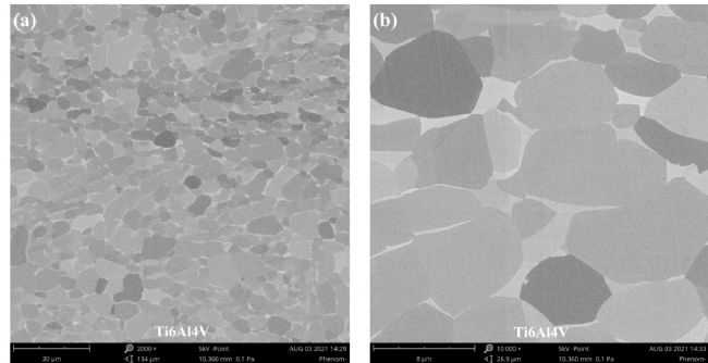

图 2 Ti-6Al-4V 的 SEM 显微结构图

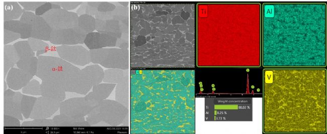

Ti-6Al-4V 合金经过热处理以改变其微观结构中 α 和 β 相的数量,微观结构将根据确切的热处理和加工方法而显著变化(三种常见的热处理工艺是轧机退火、双相退火和固溶处理和时效)。借助飞纳台式扫描电镜的 EDS-mapping 功能,可以获得各相中元素含量、分布状态,通过不同相中相稳定元素含量的差异(α 相中常固溶 Al、Sn,β 相中常固溶 V、Cr 等)及 BSE 图片的衬度差异能够分析 α 相和 β 相的微观结构。
图 3 Ti-6Al-4V 的 EDS-mapping 分析

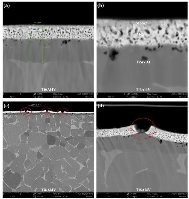

图 4 Ti-6Al-4V 的 MoSi2 镀层 SEM 图
新型高温材料 MoSi2 具有优良的高温抗氧化性能且硬度高,可作为 Ti-6Al-4V 合金表面的抗氧化涂层。但高温下该涂层与基体合金的界面稳定性较差,Si 元素的内扩散会导致 MoSi2 涂层快速退化,从而降低其抗氧化性能以及缩短其服役寿命。此外,合金元素的外扩散会导致在基体中形成 Kirkendall 孔,因而降低其力学性能及其与涂层的界面结合强度。因此,需要在 MoSi2 / Ti-6Al-4V 合金界面处制备阻扩散层,以延缓界面互扩散并提高涂层的服役寿命。采用 SEM 和 EDS 分析复合涂层的微观形貌、相组成、化学成分和元素分布等,可以研究涂层的抗氧化性能,分析复合涂层的抗氧化机理,探讨阻扩散层的作用机制及失效机理。

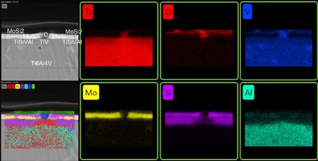

图 5 Ti-6Al-4V 的 MoSi2 镀层缺陷分析:如上图所示,MoSi2 镀层出现断裂,断裂处由于 MoSi2 涂层的失效出现 V、Ti 元素的外扩散,在断裂处观察到其氧化沉积物。

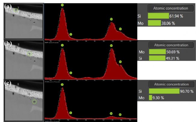

图 6 Ti-6Al-4V 的 MoSi2 镀层 Si 元素扩散失效分析:如上图所示,MoSi2 镀层由外至内观察到 Si 元素含量含量的变化,说明 MoSi2 涂层中 Si 元素逐步扩散、涂层性能退化的过程。
