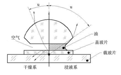

  (2) 物镜的数值孔径
物体一点所发出的光线中,通过系统光阑最外侧光线的入射角叫孔径角u,该角的正弦值sinu和介质折射率n乘积为数值孔径,用N·A表示,见图
N·A= n*sin a/2
式中:n为物镜与试样之间的介质折射率。在干燥空气中n=1。在油浸系统香柏油中n=1.515;甘油中n=1.473;水中n=1.333。
数值孔径表示物镜的聚光能力,增大聚光能力,可提高物镜的鉴别率。

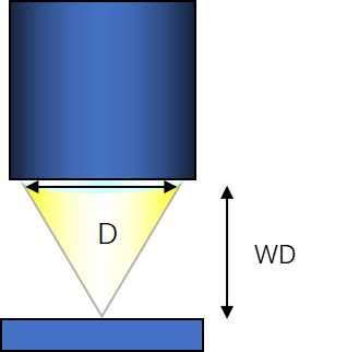

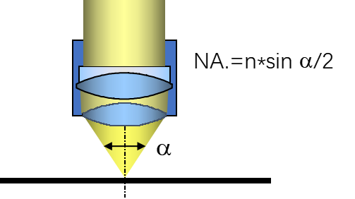

数值孔径(NA.)是物镜的物理特性
数值孔径两个要素:物镜的直径(D),工作距离(WD)

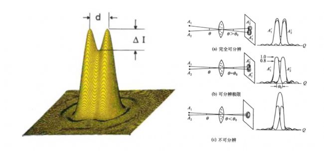

(4)物镜的分辨率
分辨率是物镜能将两个物点清晰分辨的最大能力,用两个物点能清晰分辨的最小距离d的倒数表示。物体通过光学仪器成像时,每一物点对应有一像点,但由于光的衍射,物点的像不再是个几何点,而是不一定大小的衍射亮斑。靠近的两个物点所形成两个亮斑,如果互相重叠则使两个物点分辨不清,从而限制了光学系统的分辨率。显然,像面上衍射图像亮斑半径愈大,系统的分辨率则越小。下图中A1’A2’为物点A1A2的衍射图像,呈同心环状,中心的光线强度最大,衍射环的光线强度随环的直径增大而逐渐减弱。
