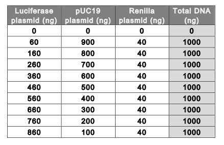

较大的质粒每克含有较少的 DNA 摩尔数!因此,您需要转染更大质粒的更多 DNA,才能转染与小质粒相同数量的 DNA。为了使转染的 DNA 量标准化,许多人使用“填充”DNA,例如 pUC19 质粒(在哺乳动物细胞中没有功能)。
例如,要测试不同数量的荧光素酶质粒但保持总 DNA 相同,您可以执行以下操作:
