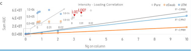

图2. 发现阶段(蓝色,图片引用自pubs.acs.org/jacsau.)  (C)三种不同样品保存液背景的强度/载样量相关性。重组蛋白用于在无基质(in-solution,n = 1)或eSwab(生理盐水基质,n = 1)或UTM(蛋白基质,n = 3)( 相当于5 μL培养基的柱上量)中评估载样量。左侧嵌入图说明了保存样本溶液背景对低强度信号的影响。右侧嵌入图强调了仪器检测限(LOD)和潜在定量限(LOQ),和这些病毒蛋白在溶液中的所有MRM离子对儿强度的总和。
