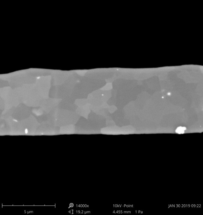

铝箔相对较薄,通常厚度在 6-15 微米之间。因此为了观测铝箔内部的微观结构,以确定内部是否存在不良现象,通常需要对铝箔进行特殊的制样处理。此时,通常使用离子研磨仪对铝箔进行表面抛光处理,结合飞纳台式扫描电镜,以观察到 Al 真实的晶型情况。
经过离子研磨制样处理后的铝箔,可以清晰直观地看出铝箔内部的结晶情况。
锂电池用铝箔(2,000X)
锂电池用铝箔(14,000X)

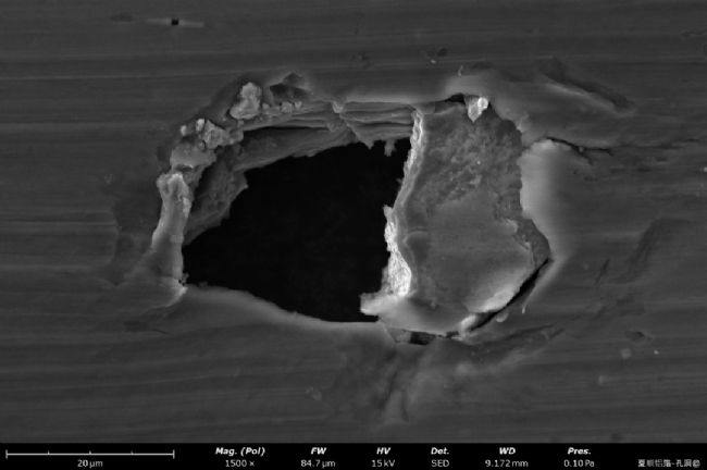

1. 手动检测孔洞

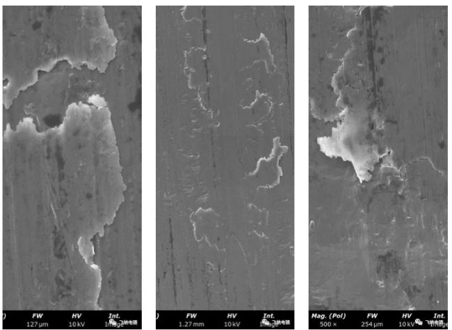

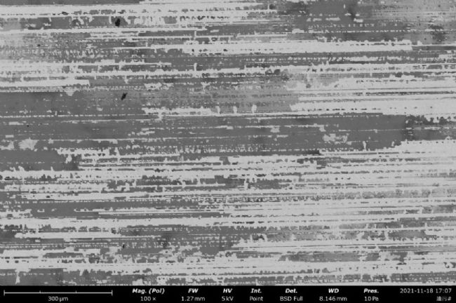

3. 手动检测油污
油污 SEM 图

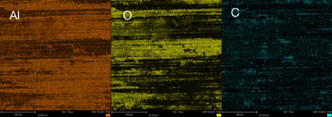

对于油污等有机物的检测,除了需要使用扫描电镜找到油污的位置外,还需要结合能谱的结果进行综合判断。
油污能谱面扫结果

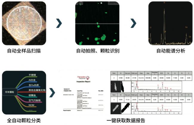

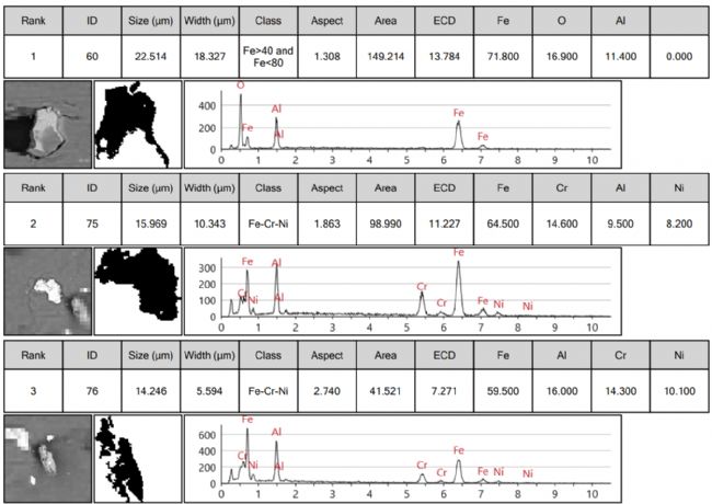

为了解决这一问题,除了可以作为常规手动分析的扫描电镜,Phenom ParticleX 全自动清洁度检测系统 ,基于扫描电镜和能谱仪为硬件基础,可以对大面积范围的铝箔进行自动化的扫描、识别、分析,应对孔洞、划痕、异物颗粒等,可以提供快速、准确和可靠的定量数据支持,此外,对于识别到的异常位置,可以一键回看,并支持导出详细的数据报告。
以上图片截取自一键获取的数据报告。Phenom ParticleX 能自动识别异常位置,分析内容包含扫描电镜(SEM)图、能谱结果、分类等。
