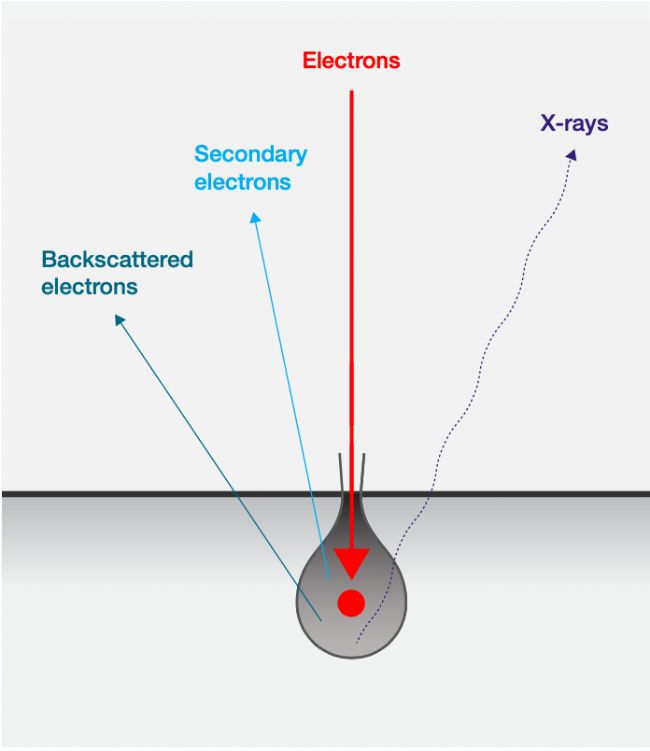

1. 电镜的信号有哪些?它们来自哪里?
当电子束撞击样品时,随着电子进一步穿透到样品内部,会发生多种相互作用。在扫描电镜中有三个最重要的信号,分别是背散射电子、二次电子、X 射线,如图 1 所示。关于不同的信号来自于哪个深度,与高能量信号相比,样品深处产生的低能量信号到达表面的概率更低。也就说,较低能量的信号更容易被样品吸收,而较高能量的信号更容易被散射。
二次电子能量相对较低(通常 < 50eV),虽然在整个相互作用区中都可产生二次电子,但只有样品表面的二次电子才可以逸出材料表面,从而被检测到,这种特性使得二次电子可以提供更好的形貌信息成像。背散射电子来自从样品中散射逸出的入射电子。这种散射过程高度依赖于电子运动路径上所遇到的原子。这意味着,可以从背散射电子信号中观察出成分称度差异。背散射电子的能量比二次电子高一个数量级,可以提供样品更深处的成像信息。
X 射线在样品内部相对较大的体积内产生,它们逸出样品的过程中发生更多的相互作用。这就使得 X 射线的能量低于入射电子能量。了解这些相互作用对于 X 射线能谱的定量解释至关重要。我们将详细阐述影响能谱定量的重要因素,并展示飞纳电镜的软件如何对它们进行建模,以得到准确、一致的定量结果。
图 1 入射电子的典型相互作用区在一到几百立方微米之间。主要取决于入射电子的加速电压。不同深度可检测到的信号也不同:最靠近表面,主要产生二次电子;更深处,主要产生 X 射线。

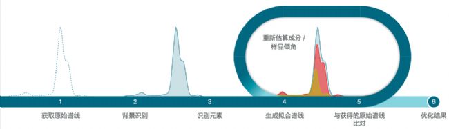

1. 从原始数据到最终信息
飞纳能谱分析是一个使用正向模拟方法的全自动工作流程。首先分析能谱中存在哪些元素,提供量化的初始结果。通过迭代计算,创建多个合成能谱,与测量的能谱进行逐步比对,直到得到最佳匹配结果,如图 3 所示。

图 3 飞纳能谱工作流程使用正向模拟法创建合成能谱,将其与原始能谱数据进行比对,直到找到最佳匹配结果。该算法自动修正探测器的副作用,以便最大化利用数据中的所有信息。几秒钟后,可以获得最终的优化结果。

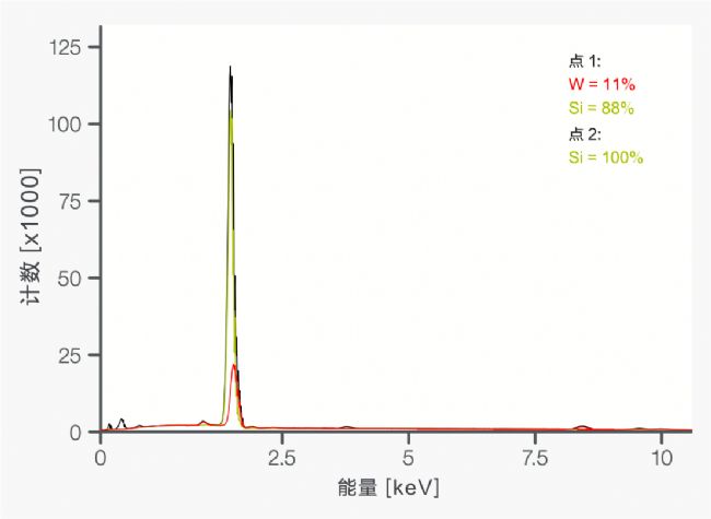

4. 处理重叠峰

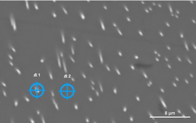

在一些案例中,不同元素的峰会发生重叠。例如,硅 (Kα1=1.739 keV) 和钨 (Mα1=1.779 keV) 的间距仅为 40 eV,这超出了能谱探测器的能量分辨率。
反卷积算法是一个用于分离重叠峰,并确定每个独立元素对重叠峰形的贡献的方法。图 4 中可以看出,飞纳能谱算法可以轻松解析并准确定量分析这些重叠峰。
图 4 内部熔有钨元素的纯硅基质。飞纳电镜的算法可以轻松地从 1.739 keV 的硅元素 Kα1 峰中检测到与之重叠的 1.779 keV 的钨元素 Mα1 峰,并对其进行定量分析。百分比分别代表元素的重量比。
一旦获得谱图,通过元素种类及其含量的一阶估算将生成一个对应于该元素种类及估算含量的新谱图。然后,采用合适的数学优化方法反复调整该估算含量,直到估算生成的谱图与观察到的谱图尽可能接近。最佳匹配的估算将作为最终的能谱结果并生成报告。
这种方案的主要优点是物理和数学相结合;产生 X 射线的物理过程决定了合成谱图,而数学方法则用于确定哪个谱图是最合适的。
