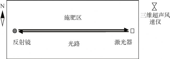

田间氨浓度监测如图1所示,在试验地施肥区中间横向布置一套开路式 TDLAS 氨气监测系统,用来监测挥发烟羽氨气浓度。测线距离100m,分蘖期和抽穗期光路高度分别为 1.2、1.5m。同时在试验区的正西方向70m处,相同高度处布置另一套氨气监测系统监测背景氨浓度。系统设置为2s记录一次氨浓度数据。分蘖期从7月13日18:30开始至7月20日18:30连续监测168h,抽穗期从8月21日18:30开始至8 月28日18:30连续监测168h,直至挥发烟羽空气氨浓度与背景值接近为止。BLS 模型模拟氨挥发所需的u * 、L、z 0 与 β 由三维超声风速仪测定的风速、风向、气温等气象数据计算得到。三维超声风速仪安装在试验地附近距地面 1.8m高度处,数据采集频率为10Hz,并由数据采集器中软件处理为30min平均值。光照和降雨数据取自常熟实验站气象观测场。

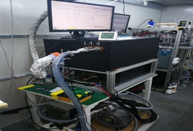

田面水样采集分析:为明确田面水理化性质对稻田氨挥发的影响,氨挥发监测期间定于每天 6:30 在田间多点采集灌溉水和试验区田面水,带回实验室过滤后,分别使用靛酚蓝比色法、双波长比色法测定水样中 NH4+ -N、NO3- -N浓度。 测量氨NH3通量使用的痕量温室气体分析仪可以采用Aerodyne可调谐二极管激光痕量气体分析仪。
达上表所述,量程是0-10ppm,同时具备< 0.5 s的最小上升/下降时间(1/e)(反应时间快),可长期处于采集、处理、记录浓度数据过程处于10Hz的时间频率水平,完全满足通量观测的技术要求。

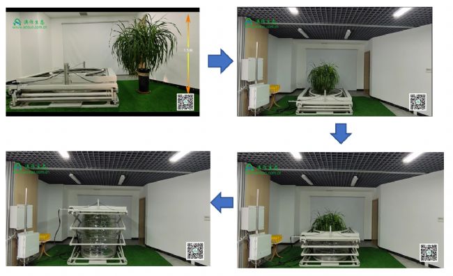

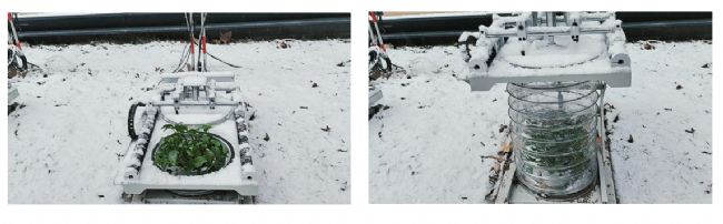

​实验中还可使用自动静态箱模拟不同试验条件下的水稻田氮肥NH3挥发通量测试。澳作公司拥有自主知识产权、自主研发、国内生产的iChamber 群落自动箱,具有独一无二的无框架、无立柱设计,高度随植物生长可调、面积可达1平米、高度2米。即可用于呼吸测量,也可用作群落光合室。iChamber自动箱可以是透明的,也可以是黑色的,可以直接测量净群落生态系统碳交换量(NEE)、群落生态系统的呼吸量(ER)。
测量时的iChamber
​ 土壤自动箱大多以国外厂家的产品为标杆,但大尺寸的自动箱边框、支架对测点的降雨、风速等小气候有影响。也可选用小型自动箱,小尺寸的自动箱测量面积小,高度低,只能用于幼苗时期。
