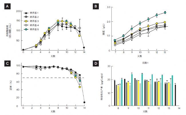

克隆1的结果(图3)表明,五个培养基中活细胞计数和细胞活率基本一致,培养基3和培养基5中的最高细胞密度略高。产品滴度结果(图3B)表明,培养基5是生产mAb表现最好的培养基。这与细胞特定生产率(Qp)(图3D)结果完全一致。
图3. 克隆1在不同培养基中的细胞计数和滴度分析。使用XR进行细胞计数,同时使用Octet®进行高通量滴度测定。

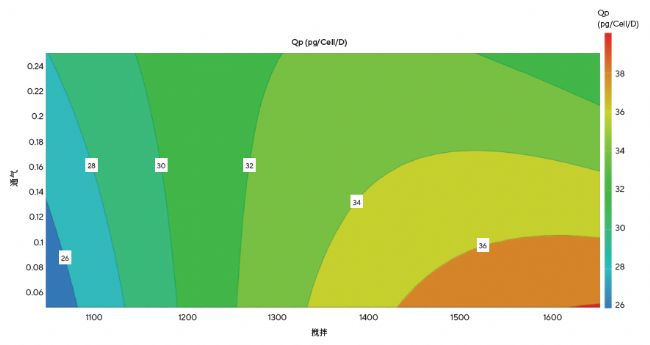

在本实验中,搅拌速度、压载气体流速和起始体积是一项实验中可变的所有因素。我们通过MODD®软件设置DOE。
工艺参数 范围
搅拌速度 1050 - 1650 rpm
通气速率(空气) 0.05 - 0.25 mL/ min
起始体积 12 - 14 mL
响应 Qp(细胞特异性生产率)
DOE研究的工艺参数和响应概述
结果与讨论
本研究利用Ambr® 15中的DOE MODDE®软件快速建立一个实验设计,改变相关生物工艺条件。在整个过程中使用Octet® 检测产量(滴度),可立即进行数据分析和进一步的实验计划,并对项目安排产生积极影响。
响应轮廓图(图5)显示了搅拌速度和通气速率组合如何影响Qp。在低速搅拌时,增加通气(空气)的流速有一个微小的但积极的影响,当搅拌速度增加到1200 rpm时,气体的流速似乎没有影响。然而,在最高的搅拌速度下,其实际上对Qp有不利的影响,较低的气体流速是可取的。总的来说,在较高的搅拌速度和较低的气体流速下,可看到最高的细胞特定生产率。

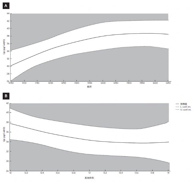

主效应图是一个单一工艺变量的各个水平下的平均响应值的图。本研究中搅拌速度的主效应图(图6A)表明随着搅拌速度提高到约1500rpm,之后细胞特异性生产率趋于平稳。虽然在较高的搅拌速度下获得了最大的Qp,但对于这个特定的克隆,较高的搅拌速度产生了较强的剪切力,细胞活率也会下降很快。起始体积的主效应图(图6B)显示,较低的培养体积提供了较高的Qp(每个细胞的收率较高)。在Ambr®15细胞培养系统中,顶空体积和液体体积之间的界面面积对整个罐体kLa的贡献比大型生物反应器要大。此外,较低的工作容积,在相同的搅拌速度下,单位体积的功率输入上升,这意味着直接用于破坏和促进气泡在液体中悬浮的能量输入更大,这也将对kLa做出重要贡献。因此,在工艺优化过程中,必须仔细考虑培养体积与其他参数的关系。
图6. (A)搅拌速度和(B)起始体积的细胞特定生产率(Qp)的主效应图。在MODDE®软件中进行分析。
