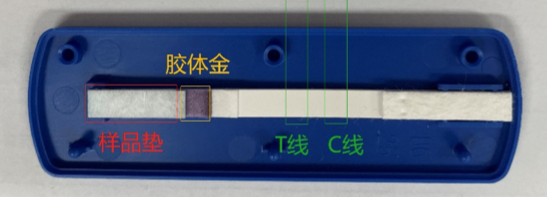

拆开试剂,嘿嘿,顺利找到“胶体金”,这个颜色也不是“金黄”的嘛?
先不管了,1-2-3 上飞纳电镜!
1 分钟后...咦,原来长这个样子

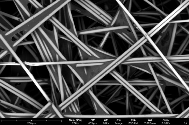

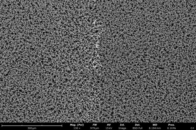

 胶体金垫:放大倍数:200X

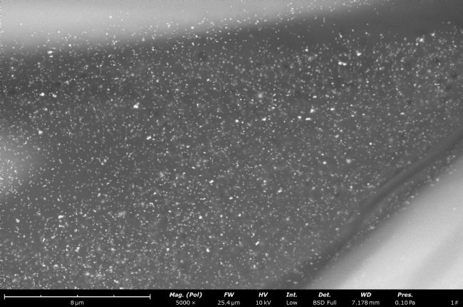

不是说是金子吗?怎么是纤维状的?… 不死心,继续放大看看,放大倍数到了 5千 倍,哇!这些密密麻麻的是不是金子啊?
胶体金垫:放大倍数:5,000X

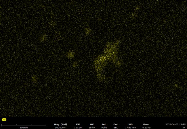

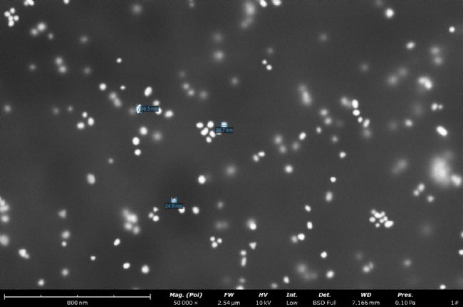

继续放大,放大,到了 5万 倍,终于看清你的庐山真面目了,一打能谱,还真是金。
胶体金颗粒,放大倍数:50,000X
只是这个金子尺寸是不是有点小?

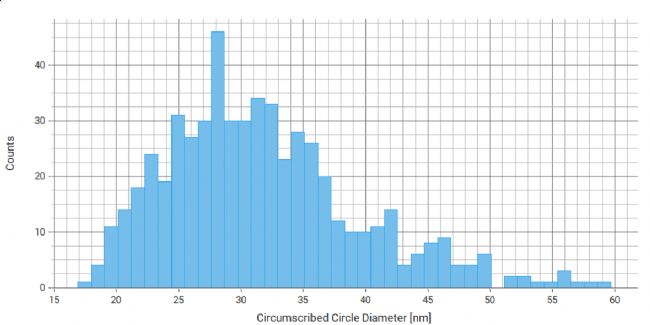

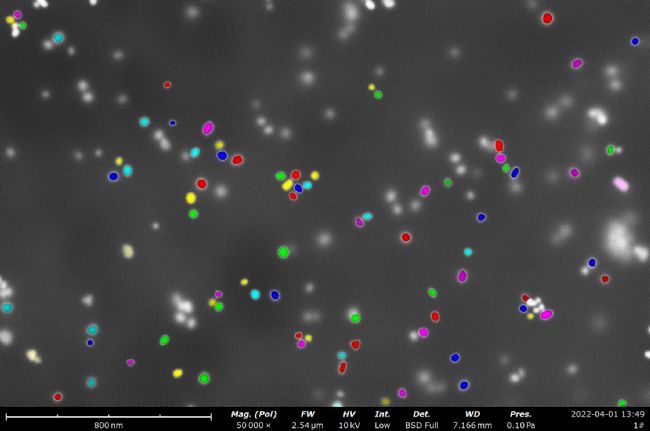

不死心,搬出来我们的颗粒统计分析测量系统,我要统计统计。
对胶体金颗粒进行统计分析

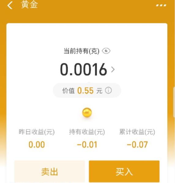

这下死心了,原来胶体金的“身材”只有 20-40 纳米,掐指一算,一个试剂带的金子还没有你支付宝领的多。

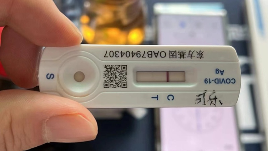

我是小队长我骄傲,我要拆个“小队长”来看一看
再次使用飞纳电镜进行观察,这里红色的 C 线,在镜头下,是由一颗颗纳米金沉积而成。

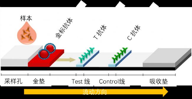

至此,小编心中的疑惑终于解开了。查阅相关文献了解了抗原试剂盒的工作原理:
我们在扫描电镜低倍下看到的纤维状的胶体金垫呢,这块垫子上固定着能与新冠病毒结合的金标抗体(我们观察到的金颗粒是金标抗体的一部分),用以显示抗体在测试条上的位置。
抗体检测时发生了什么神奇的过程呢?
· 全家捅:两个鼻孔各捅 15 秒,获得样本
· 混均匀:将棉签与缓冲液充分混合,静置 1 分钟
· 盖上盖,滴三滴:缓冲液通过毛细作用流过胶体金垫,带走胶体金垫上的金标抗体。
如果样本中存在病毒,就会与金标抗体结合,形成金标-病毒复合体。继续流过 T 线时,会遇到 T 线处“埋伏”的第二组抗体,称为 T 线抗体,T 线抗体也会与病毒结合,形成金标-病毒- T 线抗体复合体,在 T 线位置沉淀并显色,测试结果呈阳性。
如果样本中不存在病毒,金标抗体不会与 T 线的第二抗体发生结合,也就是说不会在 T 线处沉积,T 线不显色,代表结果是阴性。
而 C 线有第三组抗体,称为 C 线抗体,它们不是用来检测新冠病毒的,是用来捕获剩余的游离金标抗体的,出现横线代表结果有效。

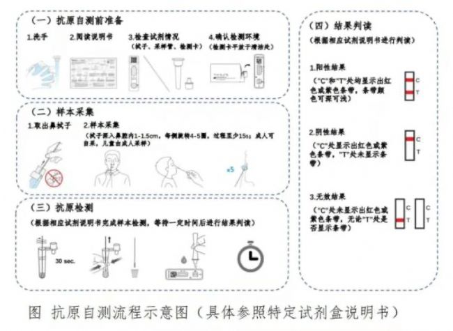

最后附上抗原自测流程
