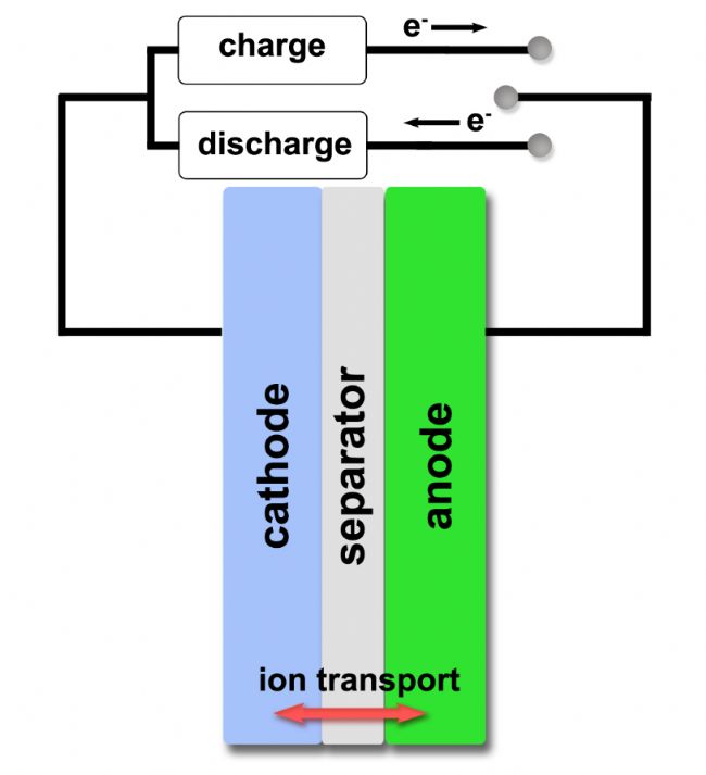

图1 锂电池结构示意图
最初,锂电池正极(cathode)材料为钴酸锂,负极(anode)则是聚乙炔。随后在1985年,根据Kenichi Fukui的前沿电子理论,研究者们使用钴酸锂和石墨作为正极和负极,以提升锂电池的稳定性。然而,在锂电池量产前,首先需要解决电池过热和过载的安全问题,而其中的关键点就在于隔膜(separator)。
电池隔膜是放置在电池正极和负极之间的一种渗透膜(图1),其主要作用是保持正极和负极分离,防止电池短路,同时隔膜也需要允许电荷载流子通过,以保证化学电池电路闭合。隔膜通常是一种具有微孔的聚合物膜,需要对电解液和电极材料具有一定的化学和电化学稳定性,同时也需要有足够的机械强度以承受电池组装过程中的应力。

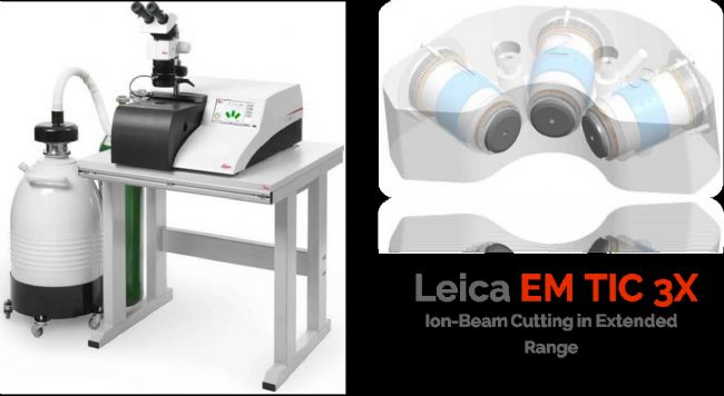

图2 Leica EM TIC3X三离子束研磨仪,配置冷冻切割样品台
对于使用电子显微镜观察锂电池隔膜形貌,分析其化学成分的表征,正确的电镜制样方法是决定最后结果准确性和真实性的关键步骤。由于目前使用的锂电池隔膜基材多为高分子聚合物材料,并且表面大多经过无机物或者有机物修饰。对于处理这种对温度及其敏感,并且具有复杂的多层结构的样品,需要注意整个样品制备过程中可能引起的热损伤和应力损伤。Leica EM TIC3X冷冻离子束切割技术是目前解决上述问题的最优方案之一(图2)。其主要得益于EM TIC3X以下特点:
  • Leica TIC3X独特的鞍形场散焦离子源,能够大幅度降低甚至避免离子束切割过程中,对样品造成的热损伤,展现出最真实的表面形貌结构
  • Leica TIC3X配置的冷冻切割样品台及其主动式液氮泵,能够实现大范围、精准温控(30°C ~ -160°C),保证样品加工过程的温度,有效抑制热损伤的产生
  • Leica TIC3X冷冻切割样品台配有体视显微镜,能够通过三轴精确调节样品位置,方便用户进行精准定位,并在加工过程中实时确定样品状况,及时调整加工参数
