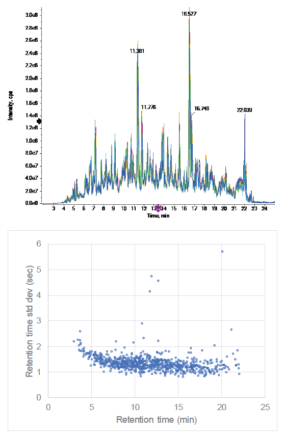

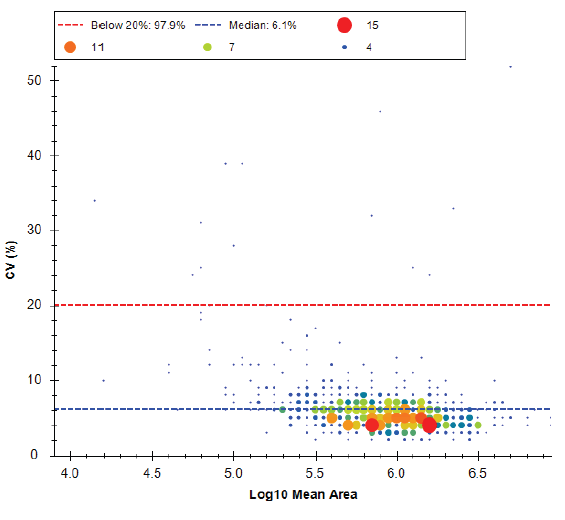

为了使用仅20分钟的快速梯度执行如此高度多重的分析,必须具有高度可重现的色谱和良好的峰形,以便可以使用非常窄的预定时间窗口(图5)。在捕集-洗脱模式下,整个梯度的保留时间标准偏差大多小于2秒。建立了最终的 804 种肽Scheduled MRMHR检测方法后,同时评估了肽段定量的重现性。10 次重复进样中,804 种肽段在加入酶解的人血浆基质后的每种肽的中值%CV为 6.1%,表明这种 804 种重标肽的高度多重分析具有极高的重现性,97.9% 的多肽的 %CV 小于 20% (图6)。
图5. 10 次血浆样品重复的色谱峰重现性。(上图)在整个方法开发和最终数据生成过程中都检测到了非常好的色谱重现性,804 种肽段和所有 10次重复的平均%RSD 为 0.23。(下图)运行中检测到的保留时间标准偏差与检测到的保留时间图,显示大多数峰在 10 次重复中的偏移小于几秒。
图6. 靶向肽定量的高重现性。将PQ500肽(柱上 40 fmol)注射到血浆中(柱上 500 ng)重复进样 10 次,测定肽峰面积的重现性。圆点的大小和颜色表示重现性图中该点的肽段数量较多,如顶部的图例所示。中值 CV 为6.1%,而97.9% 的肽段的 CV 小于 20%,突出了该测定的非常好的重现性。

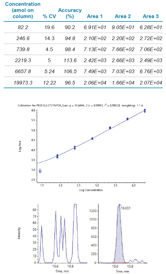

采用Zeno MRMHR方法在所检测的浓度范围内观察到非常好的线性。当多肽离子强度低于Zeno trap阈值时,会激活Zeno trap。来自PEDF的肽ELLDTVTAPQK,在柱上检测到的定量下限(LLOQ)为 82.2 amol,CV 为 19.2%,准确度为 90.2%(图7)。
图7. PEDF.ELLDTVTAPQK 的浓度曲线。ELLDTVTAPQK 在 500 ng血浆中的浓度曲线显示出良好的重现性和线性,从柱上 82.2 amol到柱上 19.9 fmol的最高测量点(r2= 0.995)。定量下限 (LLOQ) 的肽信号(4个碎片离子的总和)显示在右下方,具有良好的信噪比,并通过了LLOQ 的生物分析标准。空白进样的信号在左下角,曲线的统计数据显示在顶部的表格中。

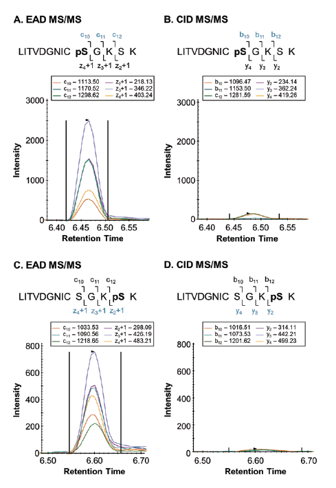

同样,ZenoTOF 7600系统对于蛋白质磷酸化的分析中也提供了更多有利的信息,对磷酸化位点的定位和定量都很有帮助。CID对磷酸化肽段进行PTM位点定位及定量时,小的y离子和大的b离子往往难以检测,此外,CID MS/MS会诱导一些不稳定磷酸化肽段上的H3PO4 (-98 m/z)的中性丢失(图4B, D)。幸运的是,使用EAD分析能够检测到含有PTM的位点特异性离子,并且具有很好的信号强度,为每个肽段上的磷酸化位点提供了直接的证据(图11A, C),对于一个序列中包含多个磷酸化位点的肽段,可以做到精确定位。
图11.  EAD解离使不稳定的磷酸基团得以保存。在Skyline中提取 (A, B) LITVDGNICpSGKSK和 (C, D)  LITVDGNICSGKpSK在 (A, C)  EAD模式 (KE=2)和 (B, D) CID模式下分析的磷酸化异构体。在EAD模式下,不稳定的磷酸基团被保留。
