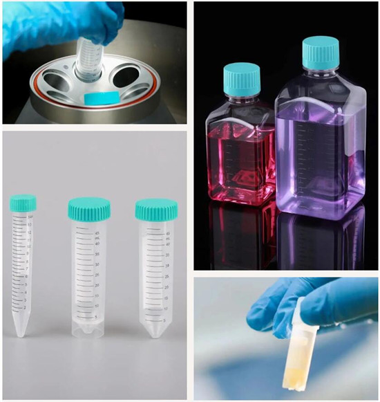

3、塑料器皿:吸头、枪头、胶塞、移液管(10 ml)、15 ml 离心管、冻存管(1~2 ml)。

2、取对数生长期的细胞,用胰蛋白酶把单层生长的细胞消化下来,悬浮生长的细胞则直接将细胞移至 15 ml 离心管中。
3、离心 1000 rpm,5 min。
4、去除胰蛋白酶及旧的培养液,加入适量配制好的冻存培养液,用吸管轻轻吹打使细胞均匀,计数,调节冻存液中细胞的最终密度为 5x10^6 /ml~1x10^7 /ml。
5、 在冻存管上标明细胞的名称,冻存时间及操作者。
6、冻存:标准的冻存程序为降温速率- 1~- 2℃/min;当温度达到- 25℃ 以下时,可增至- 5℃~- 10℃/min;到- 100℃ 时,则可迅速浸入液氮中。也可将装有细胞的冻存管放入- 20℃ 冰箱 2 h,然后放入- 70℃ 冰箱中过夜,取出冻存管,移入液氮容器内。
