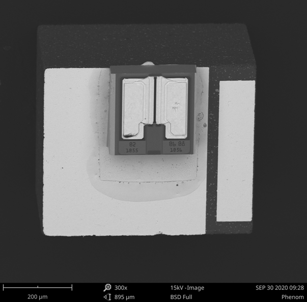

案例分享 1:晶片失效分析思路和方法

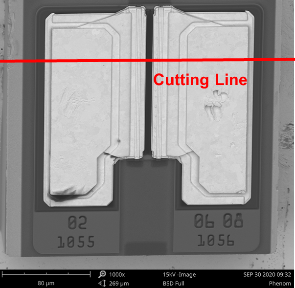

1. 优先判断失效的位置
2. 锁定失效分析位置后,决定进行离子研磨仪进行切割
3. 离子研磨仪中进行切割

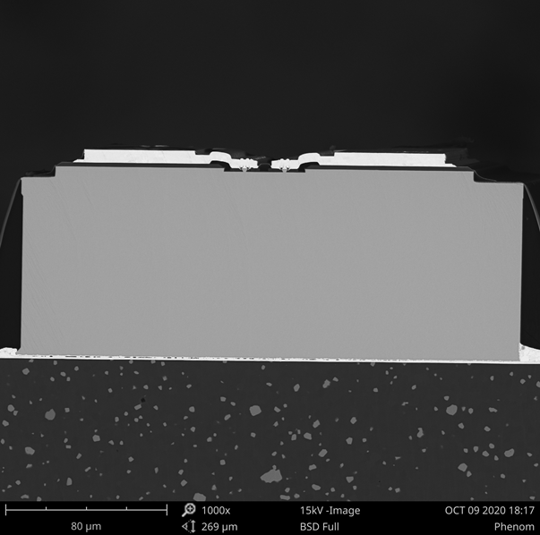

4. 切割后的样品,放大观察

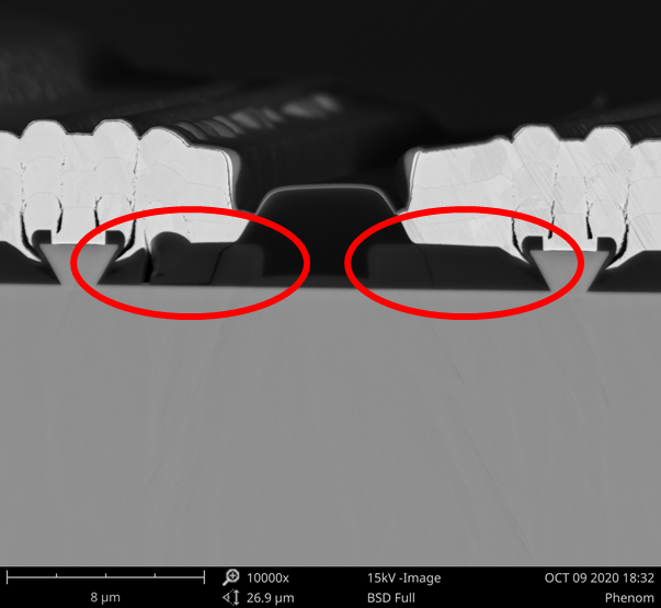

5. 放大后发现故障位置左右不对称

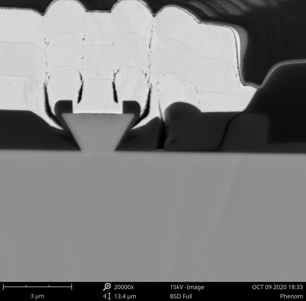

6. 进一步放大后,发现故障位置挤压变形,开裂,是造成失效的主要原因
7. 变形开裂位置(放大倍数:20,000x)
8. 变形开裂位置(放大倍数:40,000x)

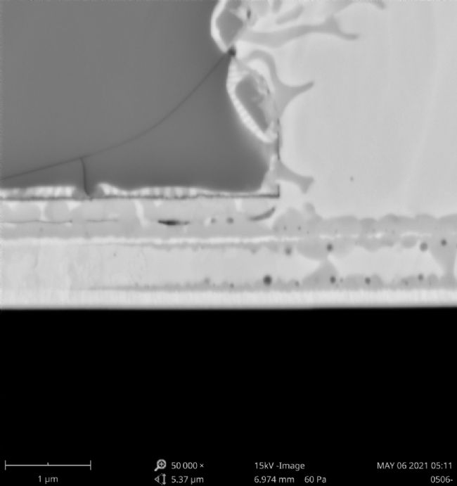

案例分享 2:IC 封装测试失效分析

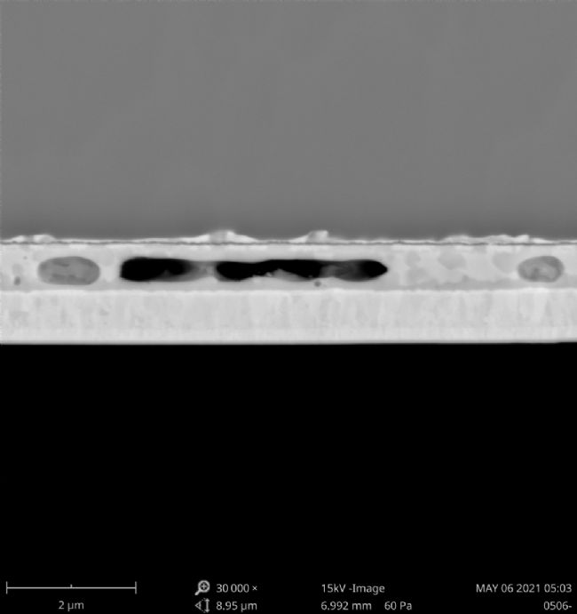

                 1. 对失效位置进行切割                                2. 离子研磨仪中进行切割
3. 位置1. 放大后发现此处未连接。放大倍数:30,000x
4. 位置2. 放大后发现此处开裂。放大倍数:50,000x
