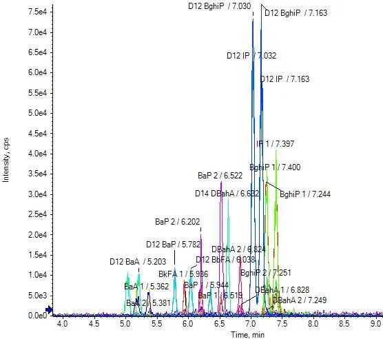

 01    检测方法方便快捷、分析时间短(9.5min,图1)、满足大样本高通量检测需求;
图1.    8种多环芳烃PAHs及内标检测图谱
