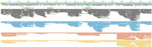

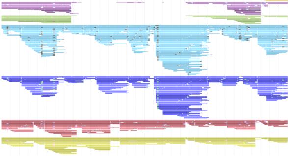

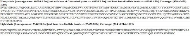

曲妥珠单抗样品分别经过Trypsin、GluC、Chymotrypsin、Pepsin和LysC五种酶酶解后得到的肽段样品,在ZenoTOF™ 7600系统中进行CID和EAD数据采集,将数据文件导入Protein Metrics软件中,在De Novo sequencing模块中进行分析。Protein Metrics软件可以对曲妥珠单抗的重链和轻链序列进行正确的解析,序列覆盖度达到100%(图1)。图2展示了轻链 V 区的序列覆盖度,可以看到所有三个互补决定区(CDR)均能很好地被鉴定到。氨基酸序列中绿色序列代表根据二级离子信息得到的高可信度序列,黄色突出显示部分代表中可信度序列。 此外,可变翻译后修饰位点在图中进行了标注,可进一步在软件中查看。
图1. 曲妥珠单抗从头测序轻链和重链序列覆盖度
图2. 曲妥珠单抗轻链可变区序列覆盖度

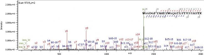

图3. CID模式下肽段二级谱图及序列覆盖

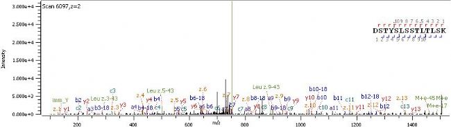

在ZenoTOF™ 7600系统可以实现EAD碎裂,因此可以对在CID模式下完全无法区分的同分异构体亮氨酸和异亮氨酸进行很好的鉴别,从而得到准确的抗体序列。亮氨酸在EAD模式下可产生z-43的特征性离子,异亮氨酸产生z-29的特征性离子,根据特征性离子的不同可对二者进行区分。图5中展示了在EAD碎裂模式下,含有亮氨酸的序列中产生z-43离子,据此确定序列中氨基酸为亮氨酸,并且此肽段中包含三个亮氨酸,所有亮氨酸均可由二级谱图中的z-29特征离子加以确认。
图5. 包含多各个亮氨酸的片段在EAD模式下的二级谱图
