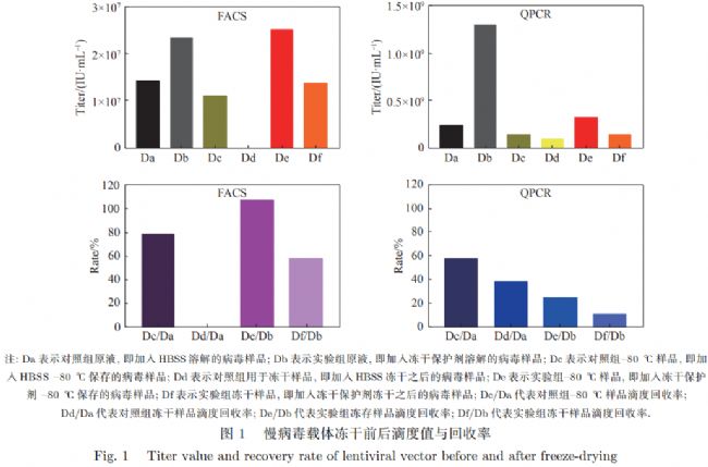

使用流式细胞(FACS)和实时荧光定量核酸扩增检测(QPCR)的方法考察慢病毒载体的生物滴度,实验结果如图1所示。
比较冻干保护剂与HBSS对于慢病毒载体在–80 ℃ 冻存以及冻干过程中的影响,同时对比冻存前后以及冻干前后对慢病毒滴度的影响,实验结果表明,在冻干的过程中,冻干保护剂确实能够起到保护作用,最终两种检测方法均测得滴度回收率。通过这两种检测方法可以看出慢病毒载体冻干制剂制备具有可行性。

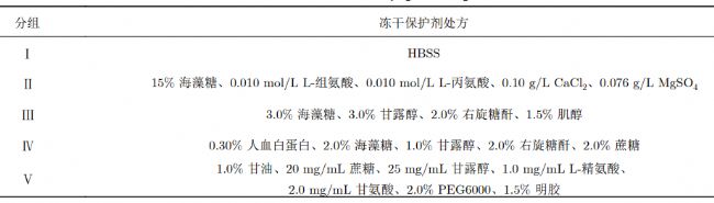

为筛选适用于慢病毒载体的冻干保护剂处方,从菌种冻干、脂质体冻干、蛋白质冻干 (包括减毒活疫苗类)、其他病毒类冻干(腺病毒等)选定了5组基本的冻干保护剂(含1组对照组)进行研究分析:
采用以上5组处方进行慢病毒载体冻干保护剂处方筛选,以冻干产品的外观、色泽和复溶性为指标综合评价其理化性质,考察了各种冻干保护剂对冻干产品的保护作用,结果见下表:

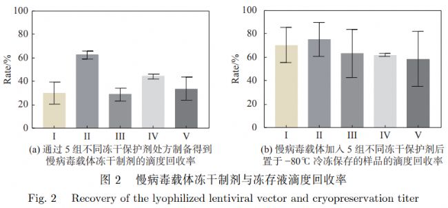

5组冻干保护剂处方的慢病毒载体滴度回收率结果如图2所示。
从图2(a)中可以看出,Ⅱ组的冻干保护剂处方保护效果最佳,加入Ⅱ组的冻干保护剂处方后制备得到的慢病毒载体冻干制剂,感染细胞后通过QPCR的方法检测得到的滴度值最高;图2(b)显示,Ⅱ组慢病毒载体的滴度回收率最佳,两图相符合,无论在冷冻保存条件下还是在真空冷冻干燥后,Ⅱ组的冻干保护剂的效果均最好,所以选择以Ⅱ组保护剂为基础进行优化。根据多响应预测结果,确定最优的冻干保护剂处方为15g海藻糖、8.9mg L-丙氨酸、15.5mg L-组氨酸、1.0 mg CaCl2、0.76 mg MgSO4。

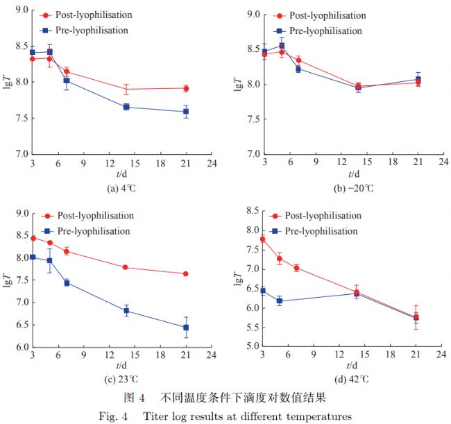

使用QPCR检测慢病毒载体冻干制剂和冻存制品的生物滴度 (IU/mL),对生物滴度值取 lg 对数函数,以lgT对时间t做图,结果可参见图4。
结果表明,慢病毒载体在冷冻干燥以后可以实现较长时间的保存,但是生物滴度值会下降,说明在储存时也会缓慢失活。但是在4 ℃及23℃保存的条件下慢病毒载体冻干制剂均更加稳定(图4a及图4c),凸显了其储存优势。

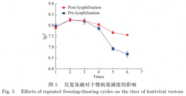

使用QPCR检测慢病毒载体冻干制剂和冻存制品反复冻融后的生物滴度 (IU/mL),结果可参见图5。
可以看出反复冻融对于慢病毒载体冻干制剂的影响并不明显,随着反复冻融次数的增加,慢病毒滴度能维持稳定;然而对于慢病毒载体冻存制剂而言,反复冻融的影响显著,表明慢病毒冻干制剂在反复冻融的条件下更加稳定,可以实现反复冻融5~6次,显著改善了液体制剂反复冻融导致的活性损失等问题。
