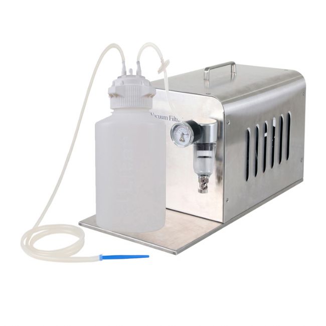

圣斯特Sciencetool品牌今年全新推出了一款VS204P4E实验室细胞房废液抽吸系统产品,并为其了设计了一组三段式的防倒吸保护套件组。三段式意思是指防倒吸套件分成三个部分,并且是逐一递进式的保护,可以从不同角度来防倒吸,下面我们来介绍三段式每个部分的结构和作用:
●第一阶段——逆止阀:逆止阀是装在废液瓶吸气接口的一组浮球阀,它有支架和浮子两个部分组成。支架作为遮挡物,可以遮挡少量的液体随气流飘入吸气口;而浮子作用是当瓶内液体上升,会推动浮球上移关闭吸气口,防止大量的液体涌出。
●第二阶段——阻水保护器:是一个内置滤芯的过滤器,但是不同于针式过滤器的是,其内置的滤芯是疏水性过滤膜,即空气可以通过但液体无法通过。所以当逆止阀关闭时,用户仍然吸液导致有液体吸出时,会进入阻水保护器被阻挡在疏水性滤膜的前端,其保护比逆止阀更彻底。
●第三阶段——缓冲杯和PP滤芯套件:前两组的保护主要是用于防止废液倒吸,但空气中仍有水分,尤其是梅雨季节的南方地区。这部分水汽抽入泵内如果没有及时排出,泵停止工作后,温度降低,液化后就存积在内部,虽然量较少,但是经年累月的存积仍会损坏设备。而VS204P4E实验室细胞房废液抽吸系统在进口处配置了1只缓冲杯,内置PP滤芯,其作用就是回收水汽并存在缓冲杯内,当用户发现缓冲杯内积水后,可以拧下杯子,倒出擦干即可。
