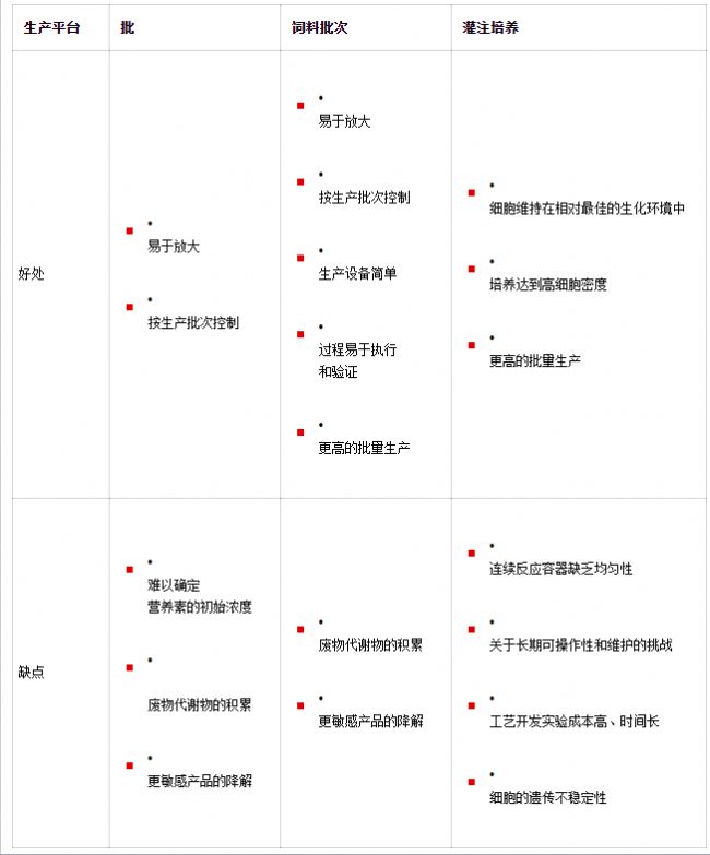

用于 mAb 生产的细胞培养可以遵循三种不同类型的过程。其中较简单的是批量生产,它由一个封闭系统组成,在该系统中,生物反应器被灭菌并用含有细胞生长和产品制造所需的所有营养物质的培养基制备,然后接种细胞。没有新鲜培养基的进料系统或用过的培养基的退出。随着过程的进行,营养浓度降低并产生废物代谢物,从而降低细胞活力。
在此过程之中过程由于反应器内的环境很快变得不利于细胞生长,同时废物浓度增加。初始营养浓度和代谢废物产生等培养因素直接决定了细胞在浴培养中可以达到的MAX浓度。通常,这种培养方式的MAX密度为 1-2 × 106细胞/mL,然后细胞活力迅速下降。生产过程持续 4-7 天,当生产力达到一定的关注浓度时。收集上清液并通过下游工艺回收产品。每批完成所需的时间还取决于生产动力学。如果生产依赖于生长(生产与细胞生长同时发生),则可以在细胞达到稳定期后立即停止批处理。
与分批相比,使用的第二种生产过程是连续发酵。有两种类型的连续生产:恒化器培养和灌注培养。关于恒化器培养,将新鲜培养基添加到生物反应器中,并以恒定流速将发酵培养基与细胞一起去除,以使培养体积保持不变。流速(稀释率)控制细胞生长,当这两个变量相等时,生物反应器达到平衡——细胞浓度、营养浓度和产品浓度保持恒定。在这种情况下,培养物可以保持平衡数月,达到 10-30 × 10 6 个细胞/mL  。
为了避免活细胞损失以及细胞代谢副产物的不断流出,许多制造厂开发了细胞回收系统,因此开发了灌注培养方法,将细胞保存在生物反应器内。连续发酵的缺点是会使用大量昂贵的培养基和难以回收的产品,产品过度稀释。为了解决产品稀释问题,一些生产制造厂有超滤系统,将产品保留在生物反应器内 。此类过程的另一个障碍是,为稳定的工业生产工厂建立培养条件可能需要数月时间。为此,所使用的菌株必须非常稳定,并清楚地阐明其生理方面,例如生长速率、生产力和对某些压力条件的反应。在稳定的生产工厂落户之前,多次尝试的情况并不鲜见,但是一旦落户,这种生产过程可以带来许多优势,因为它可以在更小体积的生物反应器中运行,因此具有更大的生产灵活性。
第三种生产单克隆抗体的工艺是迄今为止工业规模使用较多的工艺,即分批补料工艺。在这个过程中,细胞密度达到 8-12 × 10 6 个细胞/mL,并且通过在指定的时间间隔内控制营养添加来提高生物反应器中的细胞活力[。生产过程可能需要 12-20 天。通常,初始培养中使用的相同培养基也用于饲喂,但浓度更高。可以设计补料溶液组合物,通过分析和识别消耗更多的培养基营养物,根据细胞在不同培养阶段的代谢状态来供应细胞。此外,可以修改用于喂养的培养基以促进细胞生长或刺激分子产生,因为不同的成分可能会改变细胞的行为,从而改变新陈代谢以达到不同的目的。进料溶液还可以设计为最大限度地减少过量代谢物的产生,这些代谢物会在过量时引起细胞应激。
