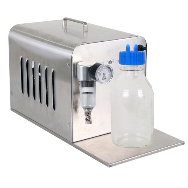

综上所述,过滤用真空泵和搭配真空干燥箱、旋转蒸发仪、离心浓缩机、冻干机等其他一起设备的真空泵有着明显差别。下面我们以圣斯特Sciencetool新品过滤真空泵VF204-SB1为例,来说明一款先进的过滤真空泵的结构、配置和主要特点。
VF204-SBA采用了全不锈钢材质的机体外壳,除了坚固耐用以外,非常易于表面清洁,液体滴溅在表面,经过一段时间,也可以使用清洁剂喷洒擦除。同时即使用户是在洁净室内使用该设备进行培养基除菌过滤、微生物限度检查过滤,不锈钢表面易于用酒精喷洒消毒,紫外灯长期照射也不会出现塑料外壳机体老化的现象。
至于防倒吸保护机制,VF204-SB1综合前代产品的客户使用反馈,全新设计三道式防倒吸保护系统。在机体前部设计了一块不锈钢机台,用于放置容量1000ml的缓冲瓶,该缓冲瓶可以收集大量倒吸的废液,由于容量达1L,无需每次使用后倾倒,可以集中处理。在缓冲瓶至抽滤泵进口的连接管中间配置了1只阻水保护器,内置疏水性滤芯,可以完全阻挡倒吸液体,作为最后一道保护。最后在抽滤泵进口处设计了一组PP滤芯+缓冲杯的组合式套件,用于吸附空气中的水份,以免进入机体。
