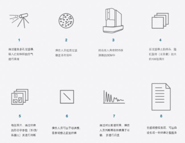

初级的自动化水平,仍然需要操作人员的干预。以石棉检测为例,「石棉」一种常用于建筑的天然硅酸盐矿物,但石棉是危险材料,必须遵循相应的规范来评估其风险。
ISO 14966 规范中所述石棉分析的工作流程
在这个过程中,可以通过设置一个简单的脚本来帮助操作人员实现初级的石棉自动化分析。在手动检查石棉纤维之前,操作人员可以制作脚本来设置获取的图像数量,图像自动保存,然后操作人员将可疑的纤维继续通过 EDS 能谱进行成分分析。当所有的样品分析结束,对整体的石棉含量进行评估,并与规范中定义的标准值进行对比。如果石棉含量超过一定值,则有必要进行人工干预筛选过程。

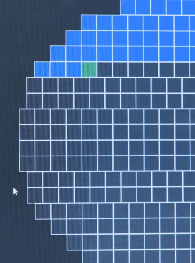

有些情况下,用户希望能通过扫描电镜(SEM)多种功能的组合来达到中级自动化水平。以材料保护涂层的质量检测为例。在汽车行业,磷酸盐转化涂层可以防止钢部件腐蚀,同时也可以提高润滑度。该涂层是通过将该部件浸入含有磷酸和金属磷酸盐的溶液中得到的,因此,锌、锰或磷酸铁的结晶层会沉积在钢部件上。为确保磷酸盐转化涂层工艺的有效性,汽车行业的供应商需要执行严格的质量控制。扫描电镜(SEM)对于评估磷酸盐涂层的覆盖情况非常有帮助:背散射电子(BSD)图像可以明显区分不同的元素。钢在 BSD 图像上看起来很亮,但当它被磷酸盐层覆盖时会变暗。但是,手动分析 SEM 图像会非常费力,并且容易出现人为失误。

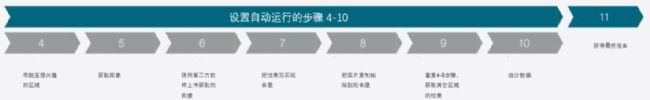

磷酸盐涂层质量检测的自动化工艺流程
这个工艺流程属于中级的自动化水平,通过使用自动化的编程,用户可以定义缺陷样本的标准,例如涂层含量低于 95% 的样品。在自动分析图像以确定磷酸盐涂层的覆盖率之前,可以自动扫描大面积样品,并将结果转化成报告供用户稍后查看。操作员可以随时运行自动化程序进行检测,并随时查看报告,节省了宝贵的时间并提高了结果的可靠性。

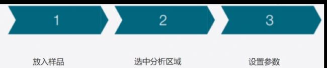

3. 自动化水平 —— 高级

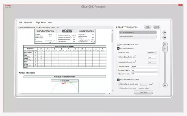

在某些情况下,用户需要达到高级的自动化水平,例如汽车零部件的清洁度检测。汽车行业的自动变速器等部件是使用精密制造的电动液压部件,即使是极少量的污垢或碎屑也会导致变速器性能下降。为确保其零部件的清洁度,汽车供应商必须严格遵守 VDA19 和 ISO16232 的清洁度标准。在过去,负责生产的工程师使用扫描电镜(SEM)结合 X-Ray 能谱(EDS)来获取汽车部件的清洁度数据,但是这个过程极其费力,通常需要对用户进行专门的培训,并且可能导致生产延迟。
现在,用户可以使用先进的自动化技术—— SEM 和 EDS 结合的自动化分析系统,以确认零部件是否符合 VDA19 和 ISO16232 的清洁度标准。用户可以设置特定参数,例如颗粒的粒度范围、分类规则、感兴趣的区域和终止标准,并将它们存储为一个专属的“个性化程序”。然后,只需单击几下,就可以启动样品测试——在分析完成之前无需人工监控。用户可以在夜间或在执行其他工作时同时运行这些程序,从而节省大量时间。并且可以根据汽车行业标准或用户的特定要求自动生成测试报告。分析完成后,用户可以重新观察感兴趣的颗粒以进行进一步分析。
根据 ISO16232 标准,生成专用的清洁度自动化分析软件

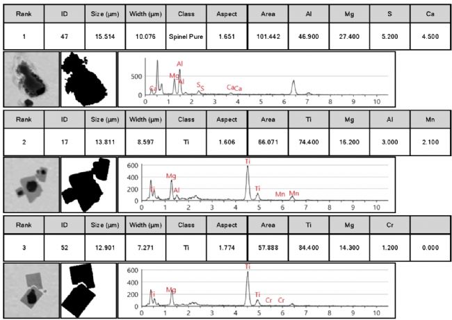

Phenom ParticleX 全自动清洁度检测系统自动输出详细的颗粒数据,并进行自动归类

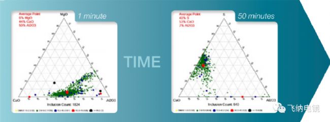

在钢铁的实际生产过程中,为了确定钢铁质量并将生产过程达到更高的水平,专用的自动化软件可用于钢铁夹杂物的自动化分析,并结合三元图显示的结果,可以直观看出夹杂物出现在不同的时间点,以进一步指导优化炼钢工艺。

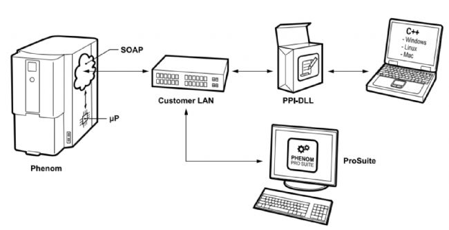

实现自动化,用户首先面临的问题便是:编写自动化的程序。虽然现在扫描电镜(SEM)可以通过编程来获取高质量的 SEM 数据,但用户必须具备使用编程语言(如 Python)的能力。Python 相对容易实现,但大部分用户可能并没有时间或精力投入到编程工作中。
解决方案
对于具有一定编程能力的用户,可以使用飞纳编程界面(Phenom Programming Interface,简称 PPI),便可以控制扫描电镜电镜的任何部分(包括移动台、导航相机、电镜控制等)。PPI 广泛支持 C++、Python、NET 等语言,支持 Windows、Linux、macOS 等操作系统,支持包括从简单的产量增强脚本,到复杂的全自主自动化流水脚本,具有多样性。
对于不具有编程能力,且希望把电镜集成到生产流程中或想创建定制化解决方案的客户来说,可以把制作定制化解决方案的过程交给飞纳电镜。基于您的工作流程及行业需求,来开发专属的自动化解决方案。
