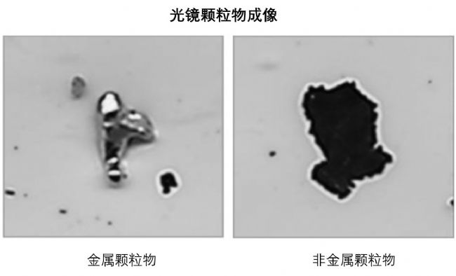

光学显微镜由于其价格低廉、操作简单在清洁度分析领域得到广泛应用。在光镜下,金属颗粒会有一定的反光,非金属颗粒不反光,因此光镜可以根据颗粒是否反光,来大致区分金属和非金属,但是局限性是光镜无法分析出具体是哪一种类的颗粒。

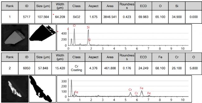

扫描电子显微镜除了可以找到杂质颗粒外,可以分析颗粒的种类。通过搭配能谱探测器,通过能谱信号,进一步给出颗粒的元素种类和含量信息,进而对照数据库,就能判断出颗粒的种类。例如:
· 在汽车领域,硬质颗粒更受关注,因此希望区分出 SiO2、Al2O3、W 等;
· 在锂电领域,金属颗粒更受关注,如 Cu、Zn、Fe 等;
扫描电镜结果,可以显示颗粒的形貌,成分信息等,并对颗粒进行分类

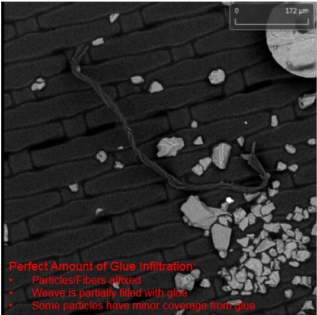

该固定方法,可将颗粒和纤维固定在滤膜上,同时固定液不会漫过颗粒。因此,完美地解决了扫描电镜的安全性和清洁度分析的准确性之间的矛盾!
滤膜颗粒固定法制样观察到的扫描电镜结果
