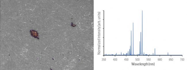

图2A:可能来自容器盖的铝(Al)合金微粒

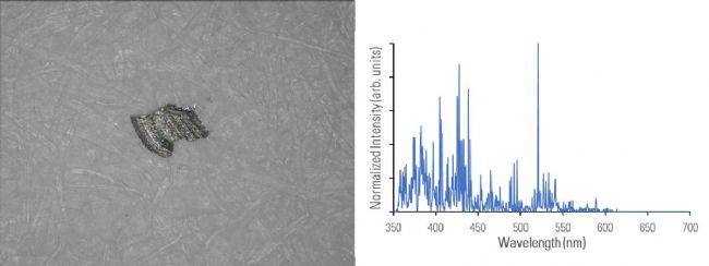

图2B:含铁(Fe)、大量铬(Cr)、少量锰(Mn)的高合金钢微粒。

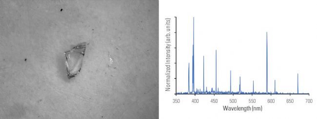

图2C:由钠(Na)、钡(Ba)、锂(Li)、镁(Mg)或钙(Ca)组成的复杂玻璃微粒(氧化硅)

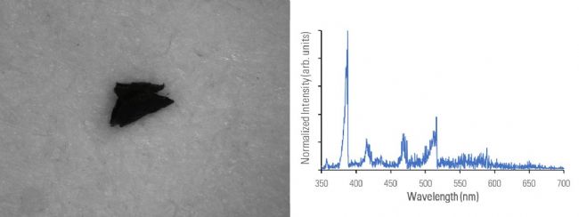

图2D:未知类型的橡胶微粒,含碳有机聚合物[C]。

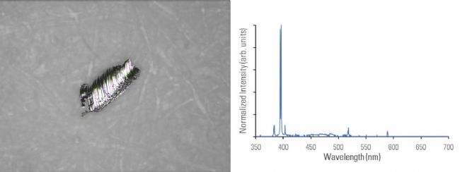

图2E:黄铜微粒,铜(Cu)和锌(Zn)的合金
不同的金属微粒(钢和铝合金)可能具有相似外表,因此使用二合一方法进行快速成分分析,将极有助于更有效地寻找微粒来源,以进行制药工业的根本原因分析。即使在外观上存在差异,如颜色(参见图2D中黑色橡胶微粒或图2E中金色/黄色黄铜微粒),也可以通过LIBS验证所假设的微粒组成。
