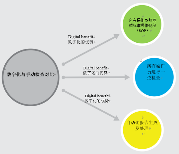

数字化与手动检查对比优势
1. 所有操作员都遵循标准操作规程(SOP)
2. 所有操作员进行一致检查
3. 自动化生成报告及处理

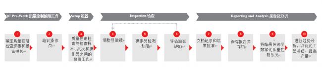

在许多情况下,使用显微镜进行手动目视检查会导致效率低下,检查结果不可靠。之所以会存在这种缺点,可能是由于整个检查流程中多个步骤的不一致性所导致的——从标准规程的定义和执行,到设备的实际检查和结果报告生成。典型的手动检查流程的各步骤如下列图所示。
手动目视检查工作流程
