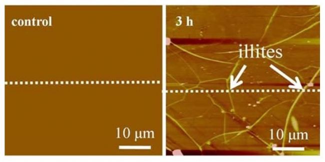

地质碳封存(GCS)是缓解大气CO2浓度增加引起的全球变暖的必要手段。为了安全有效地进行GCS操作,需要研究在相关GCS条件下与CO2-盐水-岩石的地球化学反应。在这个应用中,研究了二氧化碳-盐水-黑云母相互作用,并在反应仅3小时后观察到纤维状伊利石的形成。纤维状伊利石在较长的反应时间后分离并释放到溶液中,表明含水层中潜在的渗透性降低,因为纤维状伊利石会堵塞孔隙空间,影响进一步的CO2注入。

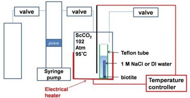

在GCS现场,存在高温高压,盐水中含盐浓度高(尤其是NaCl)。为了模拟GCS条件,如图1所示,气体(如CO2)可通过Teledyne Isco注塞泵注入高温反应器。这种单泵装置用于保持恒定压力的能力。在反应过程中,二氧化碳会溶解到溶液中。但是,重要的是保持注塞泵和反应器之间的阀门打开,并将柱塞泵设置为恒压模式。
在反应过程中,溶液中的二氧化碳会被消耗掉,因此二氧化碳可以连续泵入反应器以保持设定压力。在经过不同的反应时间(例如3、5、8、17、22、44、70小时和6天)后,连接注塞泵和反应器的阀门关闭,以防止二氧化碳进一步注入反应器。然后打开反应器的气体释放阀释放二氧化碳。同时,反应器被冷却到室温。

岩石/水 比率: 1片黑云母片和4毫升溶液,0.015克/4毫升
运行时间: 3,5,8,17,22,44,70,96,120,144 h.
图1: 单柱塞泵用于模拟GCS条件

在去离子水中进行的实验作为对照。为了解释图2中所示的所有图像都是CO2在95℃和102 atm 条件下,黑云母片在1M NaCl溶液中与CO2反应后采集的。实验也在较低的温度下进行。如35℃伊利石形成的动力学减慢,但伊利石在所有温度下都会形成。

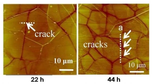

如图2和图3所示,在GCS条件下,黑云母中纤维状伊利石的形成和活化可以降低含水层的渗透性。因此,在注入二氧化碳时可能会出现问题。
图2:反应基表面纤维状伊利石形成的AFM观察图
图3:纤维状伊利石和有裂纹表面的黑云母片
