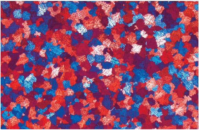

图1:树枝状结构的彩色晶粒
颜色(色调)蚀刻剂通常采用化学方法(浸泡在溶液中)或电化学方法(浸泡在带有电极和外加电位的溶液中),在样品表面产生薄膜,这通常取决于特征。薄膜与反射光相互作用并通过干涉产生颜色,这在正常明场照明下可以观察到,但是通过偏振光和相位延迟(λ或波片)可以显著增强。另外,热着色或气相沉积是产生干涉膜的替代方法。
在钢合金中,所谓的“第二相”成分可以通过蚀刻选择性地着色,这提供了一种分别识别和量化它们的方法。用彩色蚀刻法鉴别钢中的铁素体和碳化物是一种常用的方法。
干涉膜的生长可以是样品表面特征(如晶粒)晶体取向的函数。对于用标准试剂蚀刻(侵蚀晶界)产生不完整网络(晶界)从而阻止数字图像重建的合金,由于不同晶粒取向导致的微观结构颜色编码允许进行粒度分析。

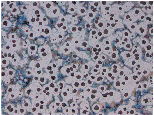

图2:含有球状石墨的球墨铸铁(HC PL Fluotar 10倍物镜,明场)
多年来,使用图表评级和视觉比较是唯一能够用半定量描述回答这些问题的方法。如今,现代的电动化和计算机化显微镜和图像分析系统为自动化国际或行业标准所涵盖的大多数评价和评估方法提供了快速和准确的手段。

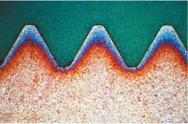

图3:钢的表面硬化
宏观蚀刻试验可能是该组内信息量非常大的工具并且广泛用于材料加工或成形的许多阶段的质量检验。借助于立体显微镜和各种各样的照明模式,而宏观刻蚀通过揭示材料微观结构中缺乏均匀性来提供组件均匀度的整体视图。其中部分举例如下:
