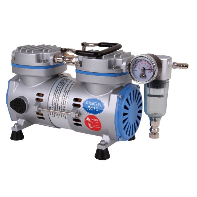

实验室无油真空泵产品是一种用于替代旋片式油泵和循环水真空泵。其仅依靠自身机械结构就可以达到较高的真空度,所以免去了添加泵油、加入水源的麻烦。仅仅插电就能使用的特点,使其更加便利和环保。今天我们来结合圣斯特Sciencetool品牌的部分具体型号,介绍一些关于实验室无油真空泵的使用技巧以便帮助客户更好的操作。
1.使用真空调节阀来改变吸力和吸速:圣斯特R系列无油真空泵全系都配置的真空调节阀,该部件位于真空泵的进气端。其结构为上方带有真空表,用于观察真空度以便来了解真空系统的工作状况,底部的金属旋钮可以左右旋转来调整真空度。真空度的调节有利于用户根据实际需要来设置,同时还可以改变抽气速率。
2.用缓冲杯来阻挡倒吸的液体:同时无油真空泵由于不存在泵油倒流、插电即用、没有污染可以在细胞房洁净室内使用,所以被广泛的用于搭配过滤和吸液产品中。但是液体倒吸是减压抽滤和真空吸液操作中常见以及无法避免的现象,倒吸的液体会损坏真空泵,正因如此我们在适配过滤和吸液的真空泵产品进口端加配了一个特殊的缓冲杯,其作用就是来收集倒吸的液体。用户在使用中可以注意观察,如果缓冲杯内出现了液体,及时停止操作,取下杯子倒出液体。
3.注意通风:如果客户需要长时间开机工作的,那么尤其应当注意将设备放置在通风良好的地方,以利于机体内置的风机散热,圣斯特Sciencetool品牌的实验室无油真空泵在通风散热良好的工况下,可以长时间24小时不间断运行。
