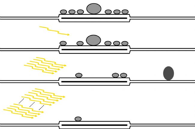

神经科学的一个基本问题是:突触的结构和功能特性之间的关系是什么?在过去的几十年里,电生理学已经阐明了突触的传导机制,而电子显微镜(EM)使人们对突触的形态有了更深入的了解。将突触生理学和超微结构联系起来的方法可以追溯到20世纪中期,目的在于获得突触传递的图像,即从电镜拍摄的静态图片中捕捉动态过程。其中一种被称为“闪光与冻结”(flash and freeze)的技术,结合了高压冷冻(high-pressure freezing,HPF),对识别出的突触前神经元的光发生刺激。
图1 “闪光冷冻”示意图

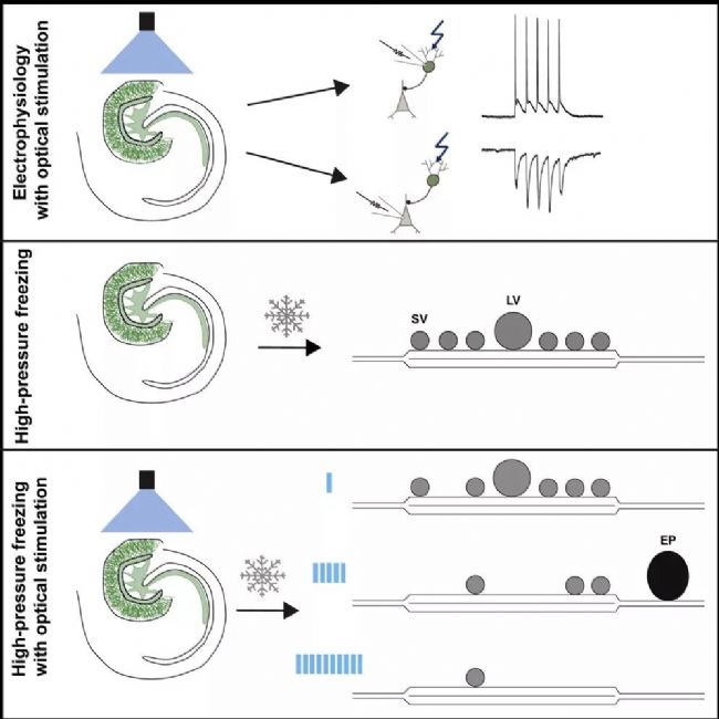

选择专用于研究突触前神经元的转基因小鼠,Prox1启动子靶向这些样本的齿状回颗粒细胞。将pro1-creert2系与Ai32(ChR2(H134R)-EYFP)小鼠杂交,选择性表达通道型视紫红质。借助免疫荧光和共聚焦显微镜观测EYFP在颗粒细胞中的选择性表达。急性切片制备与器官切片培养方式如前所述,使海马苔藓纤维保持最佳状态,以用于电生理学和高压冷冻(HPF)实验。
首先,对急性切片与器官切片培养中光刺激下的突触传导进行了深入的电生理学特征分析,以确定“闪光冷冻”实验的最佳参数,比如脉冲持续的时间和频率。为了匹配EM ICE高压冷冻系统,需注意控制刺激的功率和强度。

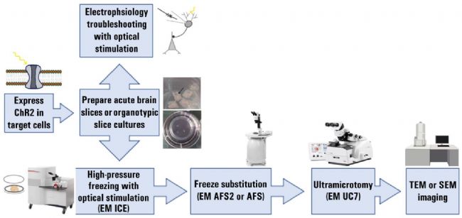

图2 优化后的“闪光冷冻”技术工作流
接下来,借助EM ICE系统进行高压冷冻和光刺激,使用EM AFS或EM AFS2进行冷冻替代。用杜氏树脂对切片和器官培养物进行包埋,然后用EM UC7冷冻超薄切片机制成超薄切片。
最后用透射电镜(TEM)观察样品。根据苔藓纤维的特性和形态差异,在海马CA3区发现了苔藓纤维末端。重点分析对照组和实验组中活动区的着位囊泡的数量和直径,以及在半活动区的潜在内吞凹陷形成。

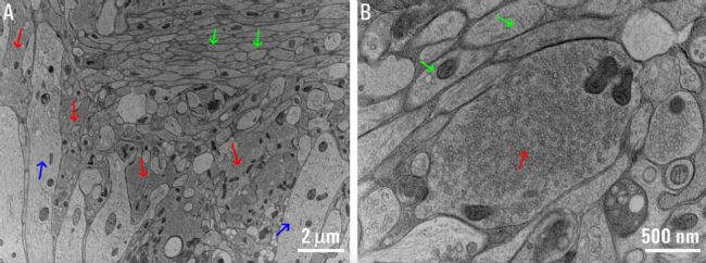

“闪光冷冻”电镜的拍摄的HPF小鼠急性脑片海马CA3区图像如下:A)低倍镜图像显示青苔状纤维轴突(绿色箭头)穿过透明层,CA3锥体神经元树突(蓝色箭头)穿过青苔状纤维,少量青苔状纤维(红色箭头)位于这些树突和轴突之间。B)高倍镜图像显示苔藓纤维(红色箭头)布满突触囊泡和苔藓纤维轴突(绿色箭头)。优化后的实验体系保留了急性切片最佳超微结构,可媲美无光遗传学刺激的HPF类器官脑片的超微结构。
图3 HPF急性切片的EM图像
