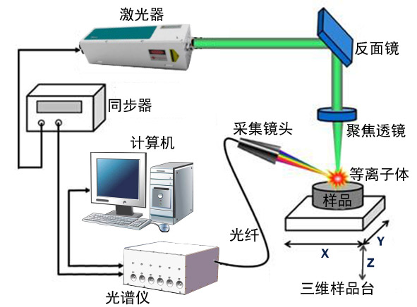

EcoChem激光光谱元素分析系统采用LIBS技术,检测限可达ppm级。测量的元素可覆盖元素周期表中的大部分元素,高达100多种。系统的固体激光器产生激光作用于样品表面。当激光能量大于样品击穿门槛能量时,在样品表面形成等离子体。这些等离子体中受激光能量激发到达高能态的样品物质在迅速回迁至低能态的过程中,发射出带有样品元素种类、含量信息的发射光谱,这些发射光谱信号被智能信号收集系统收集并传输至光谱仪中进行分光,再由CCD检测器进行检测,得到元素信息。该系统目前已应用于中药材元素测量与鉴定,土壤植物样品的检测,重金属污染检测,矿物分析,宝石鉴定等诸多领域。

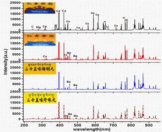

中药材中金属元素的识别,金属元素对激光敏感度高,易于识别
北京中医药大学关于四种珍宝藏药的LIBS图谱的研究

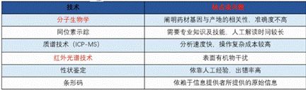

目前已有技术还是存在一些问题,这就更加急于寻求一种新的分析方法:原位,快速,精准。LIBS技术的出现填补了这一空白。

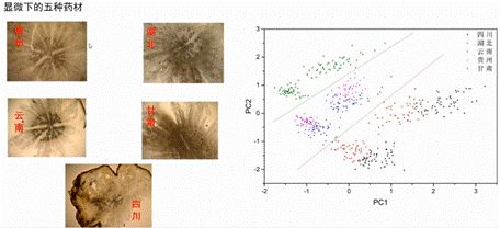

通过系统内置的PCA模型进行中药材的产地溯源
通过对丹参和生黄芪样品的PCA分析,鉴别了7个丹参和生黄芪对应样品,准确率达100%。

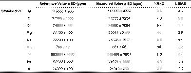

中药材元素LIBS定量分析
LIBS标准曲线定量分析需要利用标准样品获得参考值建立定量模型,并验证微区分析技术的准确性,从而大量快速进行定量计算。
EcoChem系统内置PLS-DA等多种多参数线性回归化学统计分析功能,用于多元变量定量计算。多元变量标准曲线特别适合于分析基质较为复杂的样品,例如土壤、植物、中药材等样品,以减少基质中其它元素对目标元素的影响,提高分析准确性。

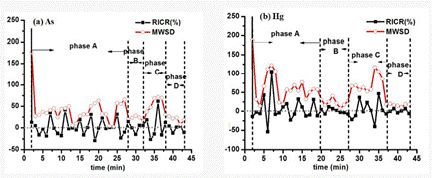

微区时序分析
通过LIBS技术我们还可以进行微区时序分析,更好的实现药物生产的监控。北京中医药大学针对安宫牛黄丸进行了微区时序分析研究。混合是与时间有关的时序过程,是中药生产中重要的操作单元。
混合过程中As/Hg元素的RICR/MWSD趋势图
以As、Hg元素为质量评价指标,建立了安宫牛黄丸混合时序过程,是矿物药及含矿物药中药制剂质量评价的新方法。可用于混合终点快速判断。
