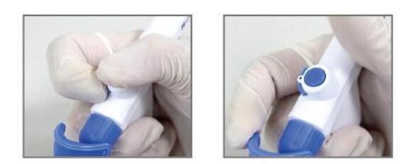

a. 设备启动后,可以通过按压手持操作上的圆形主按键来吸液,松开则停止吸液。
b. 需要连续吸液时,按下圆形主按键后,将侧边的锁键扣下,就可以长时间连续吸液。

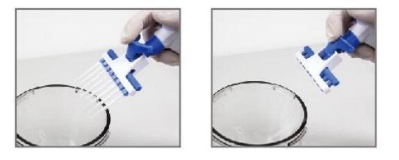

c. BS-K-8EJ可退枪头吸液头带有一键退枪头功能,如图所示按下退枪头按键后,可以快速弹落枪头。
