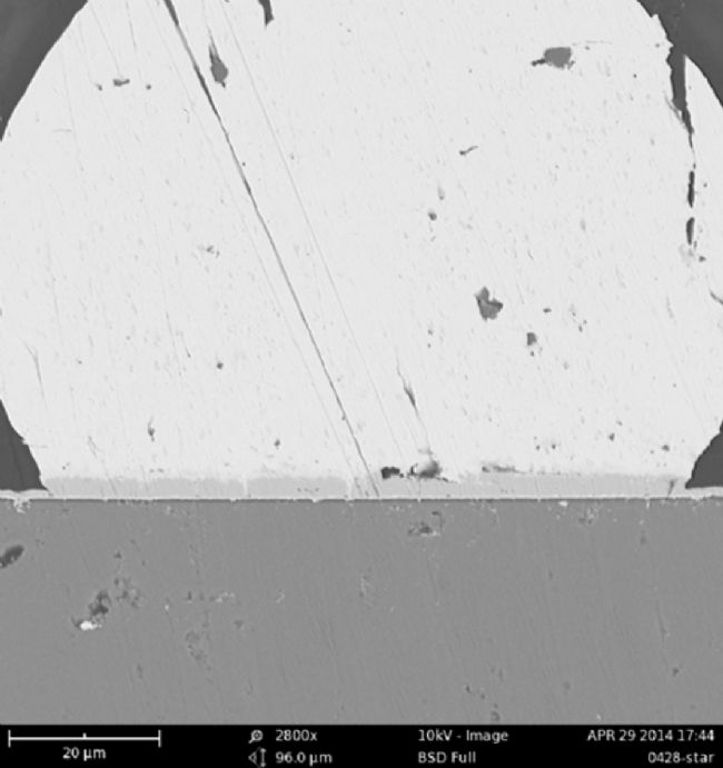

1. 锡球焊接分析
未使用 Technoorg Linda 离子研磨仪制样(飞纳台式电镜拍摄)
说明:如果不使用离子研磨仪,就无法用扫描电镜观察到锡球焊接处的缺陷

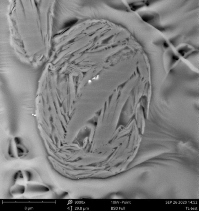

2. 陶瓷
说明:如果不使用离子研磨仪,就无法用扫描电镜观察到陶瓷晶粒和富集相的正确位置

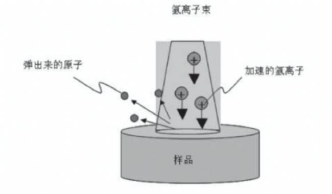

什么是离子研磨?
离子研磨实现的过程中,首先通过一个高压电极来对氩气进行电离,从而形成氩离子;继而再通过一个高压电场来对氩离子实施加速,经过带有偏转电场的离子枪头,使其形成离子束对需要研磨的样品进行轰击,将样品表面物质以原子的形态清除出去,以使得样品达到无应力研磨的效果。如图 1 所示。在整个过程中会调整一些参数,例如离子能量,离子束入射角,以优化样品制备时间和表面质量。
离子研磨原理

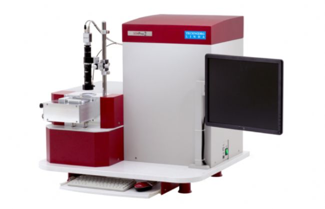

荷兰飞纳台式场发射扫描电镜能谱一体机携手匈牙利 Technoorg Linda 离子研磨仪,助您轻松高效地研究隐藏在表象下丰富准确的材料表面形貌成分信息,为用户带来最高的性价比体验。
Technoorg Linda 全自动离子研磨仪 SEMPrep2 最多可配备两支离子枪。高能量离子枪进行快速切削,低能量离子枪用于表面的精细抛光和清洁,制备适用于制备高品质的无损伤样品。可选配更强大的 16 keV 超高能量离子枪用于超硬材料和更快速切削样本。可选配液氮或 Peltier 冷却台,保护对热敏感的样品。该设备具备的气锁系统,有利于大通量样本 快速交换,显著缩短换样时间。完全自动化的操作系统,可编程,保存和再现制样参数,避免不同操作者的造成的人为差异。

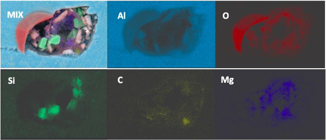

案例研究二:铝合金夹杂物
Technoorg Linda 离子研磨仪处理铝合金表面后,使用飞纳台式扫描电镜能谱一体机,即刻就能分析铝合金材料表面的形貌和成分。夹杂是铸造铝合金中普遍存在的问题,夹杂物的检测对于铸件的质量控制非常重要。
