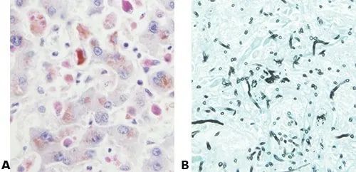

A.PAs肝染色,正常情况下,脂褐素及糖原PA染色呈阳性,胆汁和含铁血黄素PAS染色呈阴性(分别为黄色和棕色)。
B.银 Gomer i染色方法染肺部真菌(曲霉属)感染。大多数城市居民和吸烟者肺中的一个共同特征,即真菌的菌丝在非染色情况下都是黑色的。

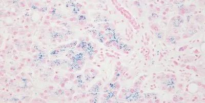

使用Perl’s方法证明肝硬化含铁血黄素(蓝色)包含铁。这是一个较好的铁阳性对照染色。

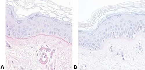

使用精确时间
🙆 正确:使用精确时间
🙅 错误:时间总是大概。不精确的时间产生不一致的结果。
这两张皮肤玻片来自同一块蜡块,同样使用PAS染色。A玻片酸处理(氧化步骤)为5分钟,而B玻片只有30秒(错误)。结果B玻片基底膜染色效果很差。

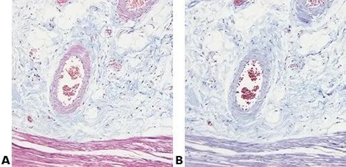

福尔马林固定的粘膜下层进行马松三色染色( Masson trichrome)。在正确执行染色步骤时,包括第一步铬酸染色(敏化或二媒染),A玻片呈现红色的平滑肌。B玻片染色时,这一步被跳过,B玻片中可见肌肉缺乏差异性着色(小肠)。

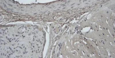

浸银染色网状纤维有背景(沉淀),如果染色时没有精确的执行染色步骤,则很难确定引起这样问题的原因,( Gordon& Sweets染色法,肾脏)。

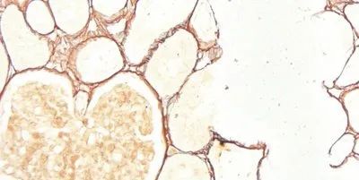

步骤七十一
🙆正确:注意洗涤步骤。尽可能规范操作,因为这经常引起结果的变化。
🙅 错误:实验室工作人员使用不同的洗涤方法,有些人使用剧烈的搅拌,另一些则更为温和。

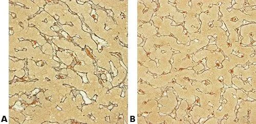

使用相同的方法进行肝染色,唯一的区别是操作人员冲洗,洗涤步骤。网状纤维均为黑色,但A比B呈现的更好( Gordon& Sweets法)。

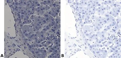

A.湿组织(无盖玻片)在显微镜下看关闭闭聚光器和光阑。注意假背景。
B.湿组织(无盖玻片)在显微镜下看打开聚光器和光阑。注意清晰的背景。
