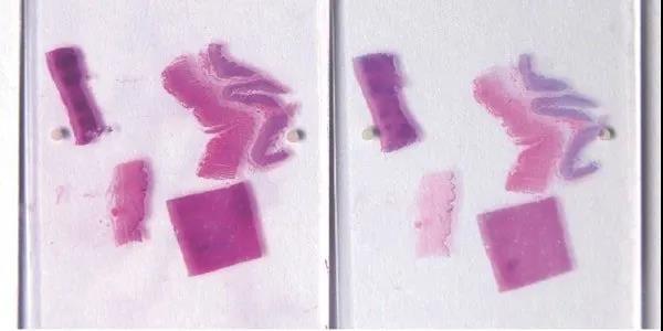

同一蜡块切同样厚度的2张玻片,使用自动染色机,相同的程序,间隔七天H&E染色显示,即使是肉眼观察,染色效果的变化也是十分明显的。

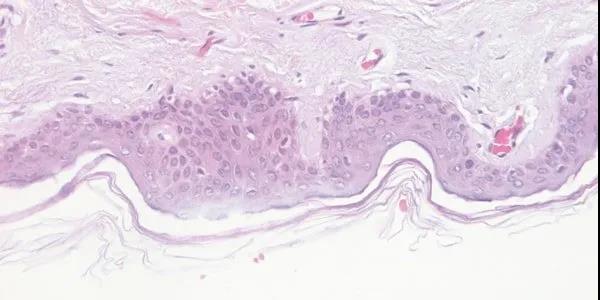

🙆正确:苏木精染色后,一般通过 Scott’s碱性自来水或氨水进行彻底的“返蓝”。此方法受当地自来水的自然PH值影响。
🙅 错误:有时由于未完全“返蓝”,细胞核会呈现粉红色。细胞核在苏木素未染(过分化)或伊红过染也可能呈现粉红色。

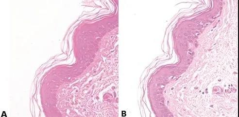

A.表皮细胞核的界限不清并被染成了粉红色。原因是苏木素染色后在碱性水中未恰当的“返蓝”(皮肤HE)。
B.苏木素染色后怡当“返蓝”的核染色效果。这幅图的核拥有更好的边界(皮肤,氢和电子)。

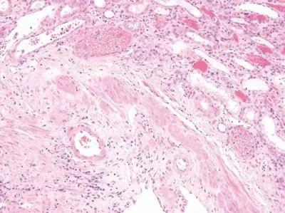

步骤六十
🙆正确:“返蓝”后的步骤需要非常彻底的清洗,以便去除自来水中残留的碱,以防止其中的碱阻碍后续伊红染色,引起染色淡或染色不均匀。
🙅 错误:不完全冲洗“返蓝”(清洗后留下的残余碱)使伊红染色变弱或不均匀。

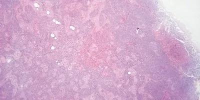

剩余碱对伊红染色的影响。注意片状染色效果(脾HE)。

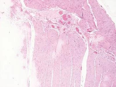

步骤六十一
伊红PH监测

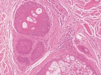

🙆 正确:对伊红溶液的pH监测。保持最佳染色,保持PH5.0。加入醋酸可便捷的降低pH值。没有刻意监控伊红pH。
🙅 错误:当染色强度下降选择替换溶液(碱性自来水的携带带入能引起伊红溶液的pH上升)。

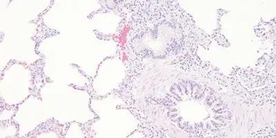

肺组织H&E染色,因伊红染色太弱,而不可接受的染色结果。请注意,只有红细胞部分被伊红染色。

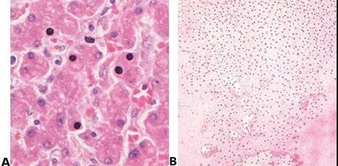

A.在盖玻片盖片前组织只有部分完全干燥。这导致了微小气泡被困在核内,使其呈现黑色(有时被称为“玉米片”)。
B.使用储存了六个月的质量差的封固剂封,,H&E玻呈现大量折射球晶。
