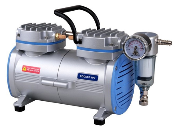

活塞式无油真空泵广泛的应用于各个生产领域,是工业化社会需要纯净和环保真空空间者的选择。
它具有结构简单、操作容易、维护方便、不会污染环境等优点。无油真空泵耐用性好,是抽真空,压缩,两用真空泵,是一种应用范围非常广泛获得真空的基本设备。
无油真空泵与油泵相比真空度低,抽气量小,但体积小巧,易于安装,维护简单,移动方便,不产生油烟,不污染环境,尤其在要求较高的实验室使用较好。也是实验室最常备的设备之一。
因此在选购无油真空泵时要先确定要求工作的真空度,如果需求的真度高,而选的真空泵就要高于需求的真空度,否则达不到抽真空的要求,就会达不到工作要求。其次是无油真空泵抽气速率,选型时就要稍大于所需求的抽气速率,这样就能更好的满足需要。最后看抽取的气体有无腐蚀性,有腐蚀的气体会腐蚀泵,必须要用特殊的材质才能满足需求。
工作原理
它的工作原理和一般容积泵相同,由定子、转子、旋片、缸体、电机等主要零件组成。带有旋片的转子,偏心地安装在定缸内,当转子高速旋转时,转子槽内四个径向滑动旋片将泵腔分隔成四个工作室,由于离心力作用,旋片紧贴在缸壁,把定子进排出口分离开来,周而复始运转,进行变容,将吸入气体,从排气口排出,从而达到抽气目的。
用途范围
无油真空泵可应用于下列各项工作中:
无油活塞式真空泵
