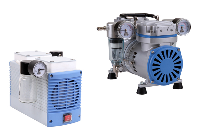

       R系列无油真空泵和CH系列无油耐腐蚀隔膜真空泵均为干式真空泵产品,插电即可使用,不需要其他介质(如油或水)加入工作,不需要进行更换泵油的日产保养。所以理论上不需要进行更换工作介质的维护,但用户在使用注意相关事项,可以很好的延长使用寿命,所以本期内容将更加侧重于设备的使用注意事项和维护:
       1. 真空泵适用于抽吸气体的设备,禁止将液体直接吸入真空泵内,若是用于真空过滤或真空吸液的应用,应当在真空泵的前端配置真空吸液瓶。
       2. 如果在工作过程中吸入少量液体、或者是有机气体后,为防止液体,或是有机气体的冷凝液造成内部元件腐蚀,应抽空气至少20分钟以使这些液体排出。
       3. 无油真空泵由于是完全干式的产品,使用过程中表面用手触碰会感觉发热发烫,属于正常现象,圣斯特Sciencetool真空泵全系产品均配置了过热保护系统,不会因为机体过热而损坏,当泵体温度超过105℃时,将启用过热保护;温度降至60℃以下后可正常使用。真空泵不宜抽加热后的气体,如果确有需要长时间抽吸高温气体的话建议在真空泵的前面增加一道冷阱以降低抽入真空泵内气体的温度。
       4.设备应当放在通风良好的环境里,保持空气流通,以利于散热、延长寿命。
       5.搭配真空干燥箱:真空干燥的效果较大程度取决于泵的真空度,推荐使用可以在较短时间内达到较高真空度的R610机型,真空度可达730mmHg、抽速50L/min。真空泵不易对加热后的真空干燥箱进行长时间的工作,使用时先打开干燥箱的阀门,启动真空泵对干燥箱进行抽真空,达到要求的真空度后再启动真空干燥箱加热。如果需要长时间使用真空泵抽吸已经加热的干燥箱,推荐在泵和箱体间增加冷阱。
       6.搭配抽滤装置或废液吸取:应注意及时倾倒集液瓶中的液体,液体直接抽入真空泵内极易造成真空泵的损坏。如在使用中不慎抽入少量液体进入泵内,请不要立即关闭真空泵,建议将连接真空泵的泵管立即拔除,使真空泵抽空气至少0.5-1h以排空;如不慎抽入大量液体进入真空泵内,则及时返修。推荐使用标配带有缓冲杯的机型来执行此项工作,例如R300真空抽滤泵,在进气口已经配置了一个防倒吸缓冲杯,可以收集大部分倒吸的液体。
       7.  抽吸有机溶剂、腐蚀性气体:必须使用CH系列的耐腐蚀无油隔膜真空泵,普通产品由于内部零部件大都采用金属、橡胶、铝合金、不锈钢等材料加工制成,无法耐腐蚀。而CH系列和气体接触的全部部件均为PTFE聚四氟乙烯,具有很好的抗腐蚀能力,常年使用后这些PTFE零件也不会发生开裂、生锈等被腐蚀的现象。具体使用时还应当区分用途,如真空过滤可使用噪音低体积小的CH300、旋转蒸发仪等减压蒸馏装置、离心浓缩机应选用真空度较高的CH410或CH411机型。
