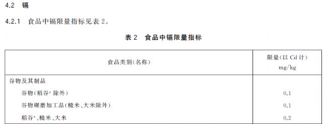

镉的限量
根据GB2762粮食中镉的限量如下图:

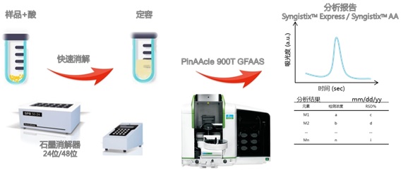

根据GB 5009.15-2014 食品安全国家标准 食品中镉的测定的要求,采用的是石墨炉原子吸收光谱测定方法。

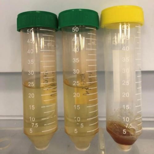

在石墨炉原子吸收光谱分析前,通常利用微波消解、压力罐消解、干法灰化、湿法消解等方法对食物样品进行预处理。这些常规消解程序通常操作很复杂且耗时较长(2-4 小时甚至更长)。此外,这些方法需要大量具有腐蚀性和氧化性的试剂,增加了样品污染的可能性,从而导致分析结果不准确。PerkinElmer 公司开发并验证的快速消解能够有效缩短样品制备的时间,同时还能减少强腐蚀性酸和氧化剂的使用并降低样品污染的可能性。

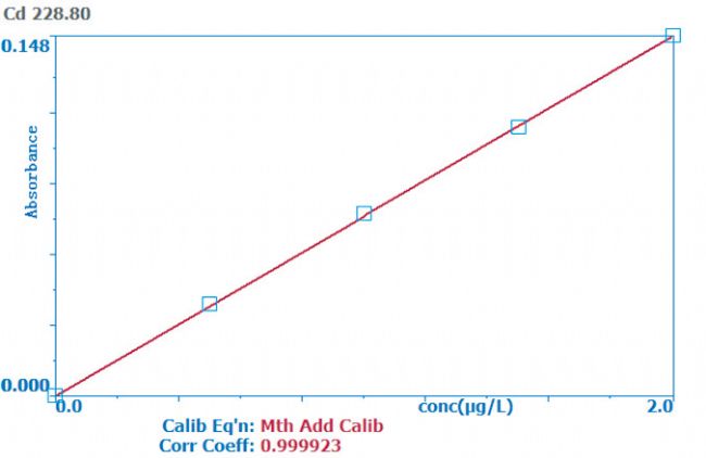

大米镉标准加入曲线
检测流程图

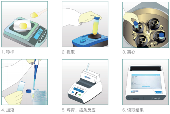

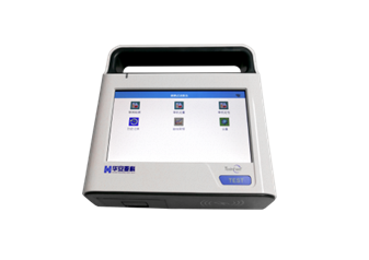

B 现场快速检测    重金属镉快速定量检测试纸条,利用胶体金免疫层析快速检测技术,配套HF6000便携式试纸条扫描读数仪,可准确定量大米等粮食中重金属镉的含量。
该产品操作简单,一学即会;检测快速,全程检测时间≤30min;方法灵敏,检测范围达0-400ppb;环境适用性强,适用于各类企业、检测机构、监督部门的现场快速检测。
重金属镉快速定量检测试纸条
HF6000便携式试纸条扫描读数仪
操作流程如下图:
