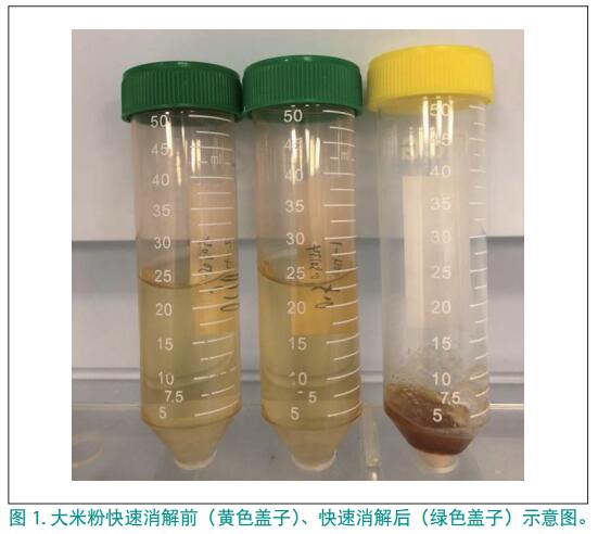

通过方便迅速的快速消解方法对样品进行预处理,操作过程如下:精确称取 0.5g 米粉样品于 50mL 聚丙烯离心管中;加入 1.5mL 浓硝酸后,将离心管放置于石墨消解装置(珀金埃尔默 SPB 系列)中;此时离心管加盖但不完全旋紧;在 120℃下加热 30 分钟后即可,所得溶液如图 1 所示;最后利用去离子水将样品定容至 25mL。样品消解过程大大缩短至半个小时。
