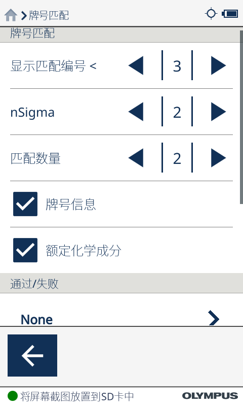

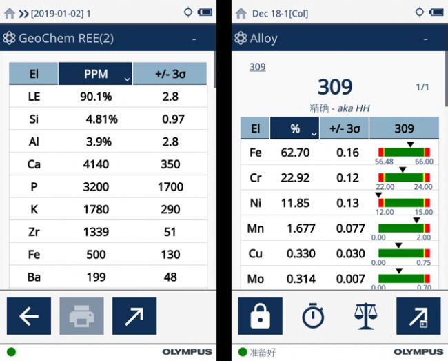

     XRF分析仪计算出不确定性,并在屏幕上分析结果的旁边显示精密度(+/-读数)——(在数学上被称为σ,即Sigma),我们习惯称之为“误差值”。Vanta可让用户选择“+/-”旁边的Sigma值是1、2,还是3(默认值为1)。随着检测的进行,我们可以看到+/-读数值在不断下降,最终,XRF分析仪会给出一个明确的结果。所以,n Sigma(+/-读数)是分析结果非常重要的组成部分。

  n Sigma,也被用来定义检出限(LOD)和定量限(LOQ)。检出限被定义为测量不确定性的三倍。这是确定存在所关注元素的99.6%置信度所对应的元素含量的阈限值。定量限被定义为不确定性的十倍。定量限是可以对所显示的值充满信心的最低含量值,而不是仅能探测到的含量值。例如:我们检测的是样本中的Ni元素,1 sigma的+/-读数值是5 ppm。3 Sigma的值应该是15ppm。如果我们要得到Ni元素确实存在的99.6%置信度,镍元素的含量需要超过15ppm。如果我们要明确地测出镍元素的含量,镍元素的含量需要达到50 ppm。
  现在,我们了解了Vanta分析仪上关于nσ(n Sigma)的含义,所以在我们判读XRF结果时,需留意“+/-”列中的读数,因为这些读数可以使我们清楚地知道应该如何看待所显示的结果值。
