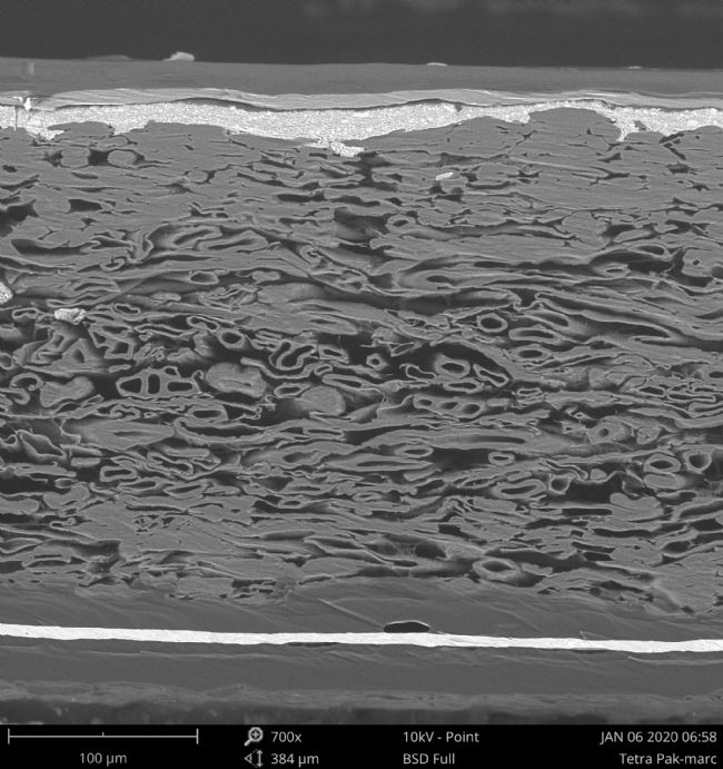

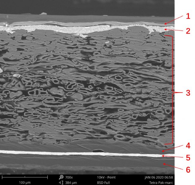

通过飞纳电镜 BSD 衬度像可以清晰地分辨出,牛奶盒主要由 6 层组成:
图 2
那么这六层包装分别由什么材料组成?

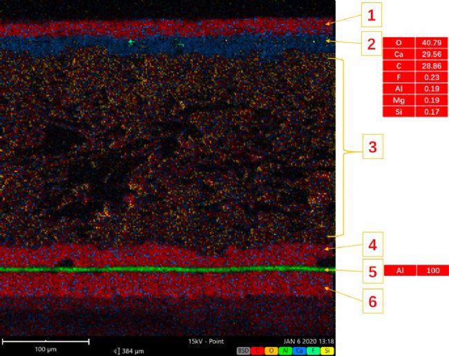

通过飞纳电镜能谱面扫分析结果(如图 3 所示)可以得知,最内层(第六层)主要是聚乙烯层,隔离外界空气,防止细菌等侵入,同时保证密封防止漏液。第五层是铝箔层,铝箔主要作用是避光和阻断透气,保持内容物不被氧化,减少营养损失,保持口味新鲜。
图 3 牛奶盒截面 EDS 成分分析
第三层主要是纸板层,不直接接触包装内容物,但其是包装的重要构成部分,占整个包装重量的 75% 左右,主要作用是加强包装成型后的挺度和硬度。另外,从图 2 可以看出纸层中,纸的纤维为中空结构,这种中空结构相对实心纤维,可以减轻重量,提升保温性能,降低运输等成本。
第四层功能主要是粘连纸层和铝箔层。
第二层为涂层,包含产品包装印刷图案、商标等,从图 3 中第二层 EDS 分析结果可以看到含有大量的 Ca、C、O 等元素组成,碳酸钙能够提升油墨的印刷性能,干燥快,而且没有副作用,由于其颗粒小,在油墨产品中表现出优异的分散性、透明性、极好的光泽和遮盖力,以及优异的油墨吸收性和干燥性,因此印品细腻。
最外层第一层是什么结构呢?最外层第一层也是聚乙烯层,可以起到防水,防止涂层掉色等作用,增加包装的美观度。
通过以上分析可以看到,在 320μm(0.32mm)厚度的包装层内有六层材料来保证牛奶的质量的稳定性。
