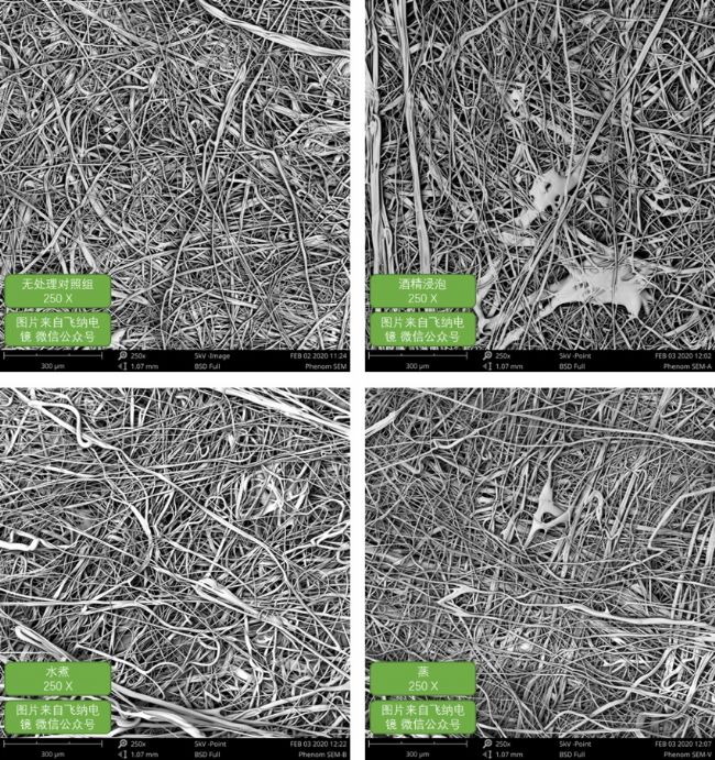

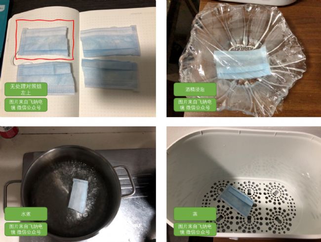

将常见一次性医用护理口罩分割为四片:① 作为对照组,不做任何处理,② 75% 酒精浸泡 1 小时,③ 沸水煮 10 分钟,④ 蒸汽蒸 7 分钟。将四片样品自然晾干后,取出熔喷层,使用飞纳台式扫描电镜进行观察。
首先,通过扫描电镜在 250 倍下观察滤层宏观完整性。扫描电镜结果如下,消毒处理后的样品与对照组相比,并没有看到任何明显差异,没有看到明显孔洞,裂痕,消毒处理并没有破坏滤膜的宏观完整性。
250 倍 对照组,酒精浸泡,煮,蒸 扫描电镜形貌对比

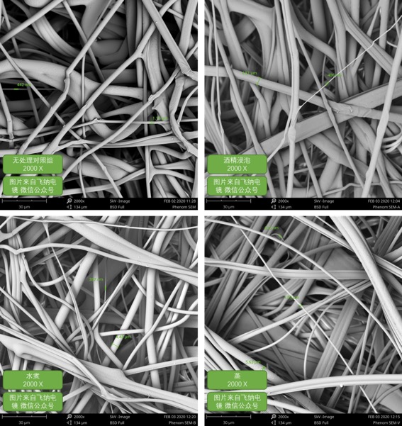

熔喷无纺布属于超细纤维,直径范围仅仅 0.5-10 微米左右,很多读者非常担心,这么细的纤维能否承受消毒处理的折腾?
通过飞纳电镜将样品放大到 2000 倍,结果如下图所示,我们发现,即便对于细到 0.5 微米的纤维(比头发丝细 150 倍),也没有想象中那么脆弱。与对照组比,酒精浸泡,蒸,煮后,纤维的原始微观结构都保持完好,纤维直径分布,膨松性等并未发生改变,未发现纤维断裂,腐蚀。
2000 倍对照组,酒精浸泡,煮,蒸 扫描电镜形貌对比

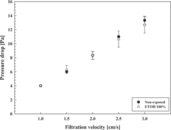

除了结构表征,2015 年,Choi 等人通过压降测试(Pressure drop)以推断酒精处理是否会影响纤维的结构。结果显示,酒精浸泡处理之后过滤器,相比于空白对照样,其压降几乎没有变化,这意味着酒精处理并没有破坏过滤器的纤维结构,并未改变空气通过效率。

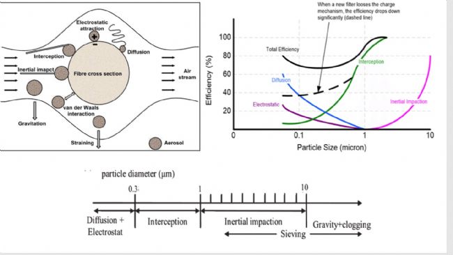

首先,静电中和≠口罩失效。口罩过滤并不仅靠静电吸附,还依靠惯性碰撞,拦截,布朗扩散等机制。他们相互分工,相互合作,静电吸附和布朗扩散对 1 微米以内的颗粒或气溶胶的有良好的拦截作用,而 1 微米以上的过滤主要靠其他机制。下图左上对比了丢掉静电吸附效应的影响,丢掉静电后,仅会对小于 0.8 微米的颗粒或气溶胶拦截产生不良影响。

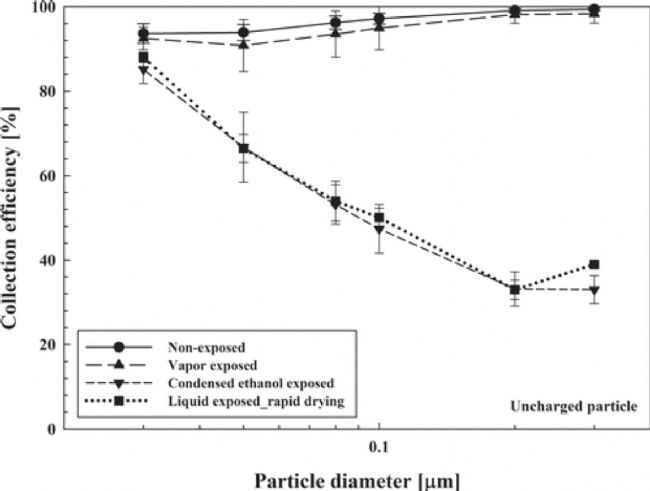

但是 2015 年,Choi 等人在指出,不同于酒精浸泡,低密度的酒精处理(0.045g / cm2以内)对荷电的中和效应很弱。作者对比了无处理空白样(圆形),酒精蒸汽处理(上三角形),高浓度酒精处理(下三角形),酒精浸泡并快速烘干(黑色方块) 后的滤材过滤效率,见下图。结果显示,虽然高浓度酒精处理或浸泡会引起过滤效率的较大损失,但低密度酒精处理(0.045g / cm2以内)对滤材的过滤效率的影响很小。
