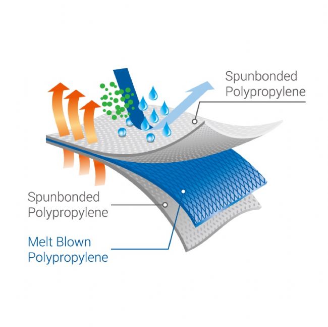

医用外科口罩,一般分成三层:(内层)吸湿层、(中层)核心过滤层、和(外层)阻水层。
N95 级别口罩,结构上做了优化:(中层)核心过滤过滤层层数更多了,厚度更厚了;更有厂商(3M,霍尼韦尔等)会通过静电处理增强纤维过滤能力,防护性能要更好一些。
医用外科口罩结构示意图

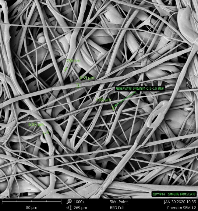

为什么这两种口罩可以有效防病毒?关键在于他们中层核心过滤层均由一种特殊的材料构成,这层材料称为熔喷无纺布,或简称为熔喷布。熔喷布是一种以聚丙烯为材料,由许多纵横交错的纤维以随机方向层叠而成的膜,纤维直径范围 0.5~10 微米。
下图为飞纳台式扫描电镜拍摄的熔喷布结构照片。

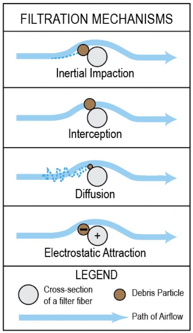

有同学看到图片会担忧了,熔喷布空隙这么大,是怎么过滤环境中的病毒的呢?虽然新型冠状病毒尺寸很小,在 100 纳米(0.1 微米)左右,但是病毒无法独立存在,其传播途径主要有分泌物和打喷嚏时的飞沫,飞沫的大小在 5 微米左右,这是其一,第二,熔喷布本质上是一种纤维过滤器,通过多种过滤机制实现对飞沫等颗粒的过滤,我们看到纤维空隙可以起到'筛( Sieving )'的作用,但'筛'只是最基本的相互作用之一。根据飞沫颗粒的大小和气流速度,纤维通过多种机制捕捉含病毒飞沫:
1. 惯性碰撞  ( Inertial Impaction )–发生在大颗粒身上,存在较大的惯性的颗粒遇到过滤纤维时。
示意图所示:大颗粒由于其惯性而无法改变流向,因此会撞击纤维并附着在纤维上。
2. 拦截 ( Interception ) -发生在当颗粒沿着气流运动,碰巧与纤维表面接触时。
示意图所示:容易跟随气流的移动的中等尺寸颗粒与过滤纤维接触,被纤维拦截。
3. 扩散 ( Diffusion ) -发生在当粒子尺度极小时,不按照气体方向流动,而是受随机粒子运动(小粒子的布朗运动)控制时
示意图所示:小颗粒(例如气溶胶)做布朗运动,运动方向脱离气流方向,随机运动,碰到纤维时被吸附。
4. 静电吸引 (Electrostatic Attraction ) –发生在纤维上存在静电荷时。
示意图所示:纤维上的静电荷对颗粒会产生静电粘附。
而要发生这些相互作用,要求纤维的直径要尽量细,而熔喷布纤维直径在 0.5-10 微米之间,比表面积大,排列致密高,过滤性能好。在医用外科口罩与 N95 口罩中均使用了熔喷布作为核心过滤层,所以对含病毒的飞沫或气凝胶均具有良好的过滤效果。
纤维过滤机理示意图
(图片来源于网络,如有侵权请通知删除)

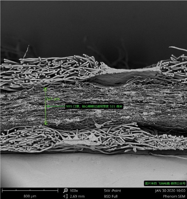

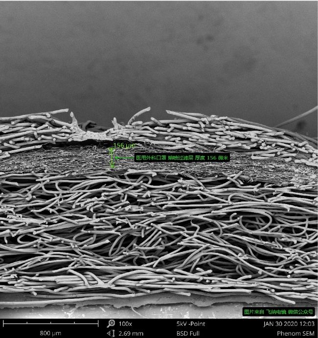

我们通过扫描电镜,对比了 N95 口罩和医用外科口罩的截面图,扫描电镜图片可以清晰看出,外科口罩的熔喷布厚度为 156 微米,而 N95 级口罩的熔喷布层厚度为 521 微米,是外科口罩的 3 倍 。
医用外科口罩截面图
N95 口罩截面图
