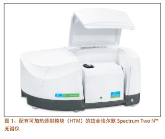

50℃时,采用配有珀金埃尔默可加热透射模块(HTM)的珀金埃尔默 Spectrum Two N™ 近红外光谱仪收集油炸棕榈油样品的近红外光谱图。使用国标规定的滴定方法,测定样品的参考 PV 值和 AV 值,每个样品平行测定两次。氧化产物会导致碘化钾中释放出碘单质,用含有淀粉指示剂的硫代硫酸钠滴定,测定生成的碘单质质量。 6 使用氢氧化钾滴定酸组分,并采用酚酞作为终点指示剂。 7

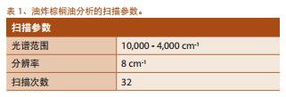

将样品放入可加热传输模块(HTM)内的 8 mm 玻璃小瓶中,加热三分钟,使其达到热平衡,再使用表 1 所示的参数进行扫描。

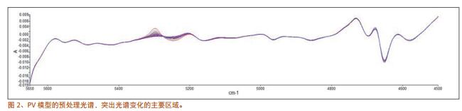

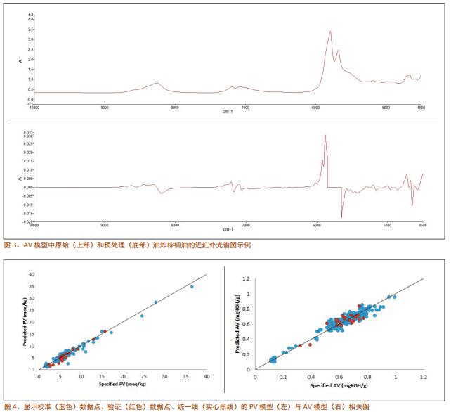

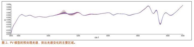

使用低光降噪的一阶导数基线校准模型对收集到的所有光谱进行预处理。在 AV 模型中,光谱区域 5860–5650cm-1 吸光度值超过了 2.5 的吸光度阈值上限,因此不做建模计算。在 PV 校准模型中,光谱范围经调整后仅包括 5650–4500 cm-1 区域,因为此区域显示了大多数光谱变化,具体如图 2 所示。图 3 显示了 AV 模型中原始和预处理后的油炸棕榈油光谱。

图 4 显示了各种模型的相关图,包括校准和验证数据点。图上的数据点均匀分布在对角线附近,这表明参考数值和近红外光谱仪测定的模拟数值之间存在很高的相关性。

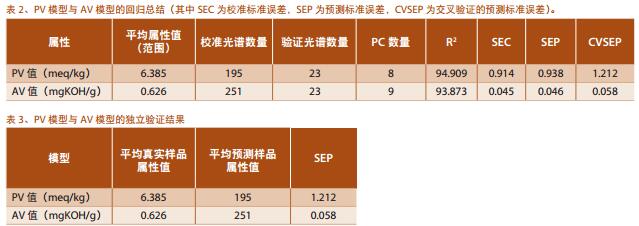

2 突 出 显 示 了 校 准 模 型 的 回 归 数 据。 R2 值 介 于93.9-94.9% 之间,这表明掺杂油的参考数值与预测属性数值之间存在很高的相关性。另外,预测标准误差(SEP)相对较低。
表
3 显示了校准模型的平均独立验证结果。 AV 模型中,预测数值与参考数值之间存在可接受的一致性,以及特别高的相关性。如需改进模型,可以在整个校准范围内采集大量样品。如需改进 PV 校准模型,应该采集更多PV 值较高的样品。

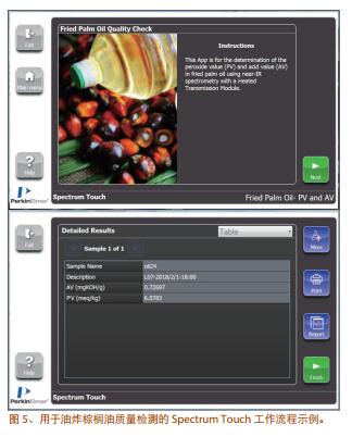

珀金埃尔默 Spectrum Touch 软件可以快速方便地测定油炸棕榈油的 PV 值与 AV 值。此方法由分部指令组成,用户界面友好,具体如图 5 所示。这使得常规操作人员可以方便地检查油样的质量,从而避免花费时间和金钱对操作人员进行广泛的培训。
Spectrum Touch 软件可以整合校准模型,因此用户只需按照说明操作并扫描样品,即可实施样品分析。用户可以在分析前更改样品表,以便根据需要扫描尽可能多或尽可能少的样品。
