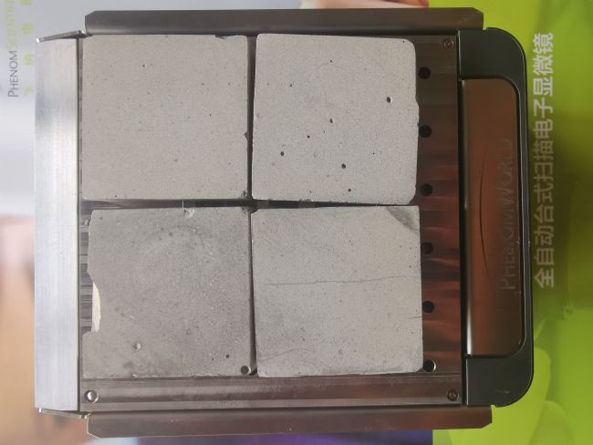

以观察混凝土块裂纹为案例,混凝土是典型多孔块体材料,测试过程中样品会释放气体。将规格为 40 x 40 x 10 的混凝土块体用砂纸和抛光粉打磨平整,充分干燥。
如图 1 所示,将 4 块混凝土同时放入 Phenom XL 中,由于飞纳电镜独特先进的 “三仓分离” 真空技术,30 秒就可以抽好真空。
图 1 样品仓同时放入 4 块混凝土

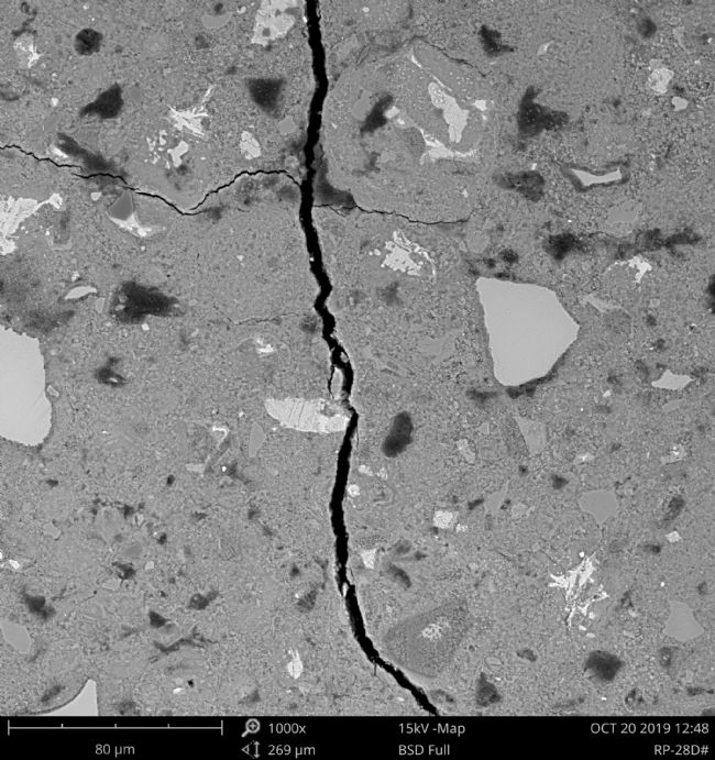

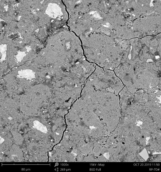

如图 2 所示,背散射电子图像(BSE)清晰地展示了不同填料在混凝土中的分布以及与裂纹的位置关系。
图 2 混凝土中的裂纹

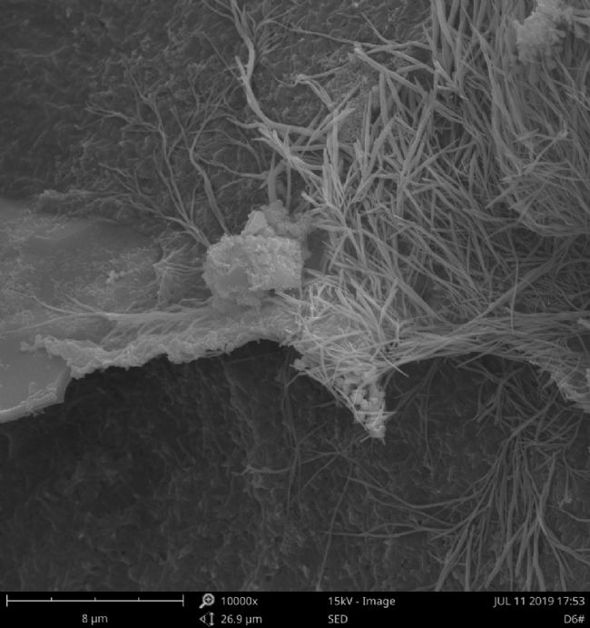

此外,我们把混凝土块体掰开,进行喷金处理,还可以得到高清的断口图,如图 3 所示。图 3 左图和右图条状物为混凝土截面中水化硅酸钙,右图方形块体为水化氢氧化钙。
图 3 混凝土截面形貌二次电子图(SE)
