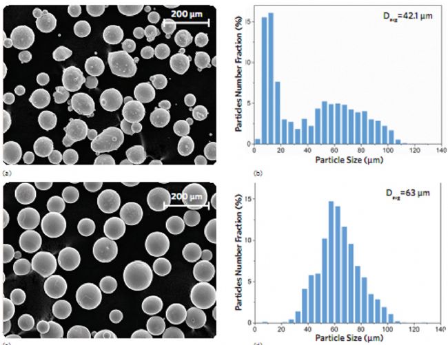

1. 按粒径进行统计:
对供应商 A (a, b) 和供应商 B (c,d) Ti-6Al-4V 粉末使用 扫描电镜获得的二次电子图像及对应的颗粒粒度分布。
ParticleX 可以测量每个颗粒的最大直径、最小直径、周长和形状等。
Phenom ParticleX 可自动分析粉末,无需人员值守且可连续运行。在自动特征分析(AFA)模式下,用户可以在几分钟内对庞大的颗粒或夹杂物数据集进行分类,进而帮助优化过程控制。
每个颗粒都分别分析并存储相应的数据。利用颗粒查看器,用户可以轻松地对单个颗粒重新查看进行更深入的分析或成像。

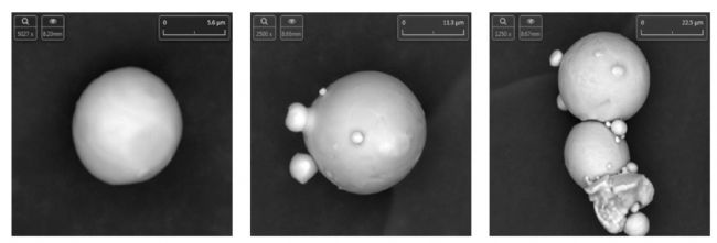

2. 按形状进行分类:
按照以下形态规则识别颗粒类型:
· 球形颗粒: – Aspect < 1.1 AND Roundness ≥ 0.9 – 0.6 ≤ Dave ≤ 5.5 AND Aspect < 1.4*
· 卫星球颗粒: – Aspect < 1.4 AND Roundness > 0.6 AND (Area/Hull Area ≥ 0.95 AND Void Count < 1
· 变形颗粒/团聚颗粒: – 所有其他颗粒
使用这些规则,可以分离出每种形态类型颗粒的粒径体积分布(参见下图)。
Ti-6Al-4V 粉末中球形颗粒、卫星球颗粒和变形颗粒的体积分布

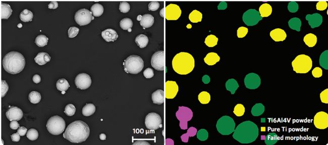

3. 按成分进行分类:
对 Ti-6Al-4V 粉末按照化学组成进行颗粒分析
